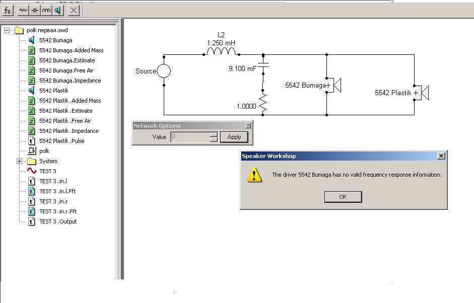

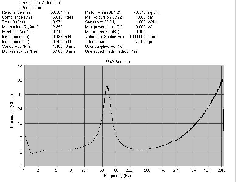

    чтоб было предметно вот то что дало импульс для создания темы.
    есть динамики с который были сняты характеристики
    есть реальный фильтр, индуктивность которого тоже была измеряна.
    и вот в итоге что происходит, происходит ни чего.
    ругается и дальше не двигается.

    По умолчанию Re: Speaker Workshop- раздел Network
    Цитата Сообщение от petrov_kamensk Посмотреть сообщение
    в краце конечно хорошо, но не для меня.
    Так это, АЧХ просит. Мерить надо. Или готовую подставить.
    так, значит уперлись в измерение АЧХ.
    сам воркшоп умеет ? вроде нет.
    25.10.2008
    г. Брянск
    90
    Ну, померить - это не важно, чем. Сам воркшоп тоже умеет мерить.
