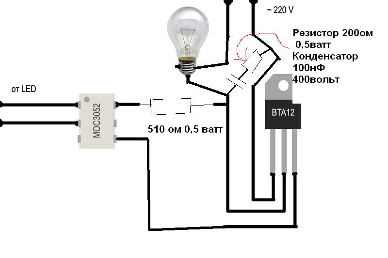

Подскажите пожалуйста наиболее "бюджетный" и правильный способ. Надо чтобы при включении сида загоралась лампа накаливания 220В, мощностью 100-200Вт.

Вместо светодиодов поставить оптроны и с помощью тиристоров коммутировать нагрузку, хоть лампу хоть пылесос.
оптопары - MOC3052 (еще MOC3021, 3020, 3022, но лучше 3052)
симисторы почти любые, например BTA12, BTA16, они изолированые. Еще BT137, 138, 139
Проще всего сразу оптронные тиристоры ставить, но ихним лэдам как правило току дофига надо, у индикатора может не хватить.
А пылесос вместо светодиодов, которые показывают перегрузку - это идея.

Неправильная.
Вот так надо. Если лампу надо просто включать и выключать, то стоит взять оптопары MOC3062 или MOC3082
