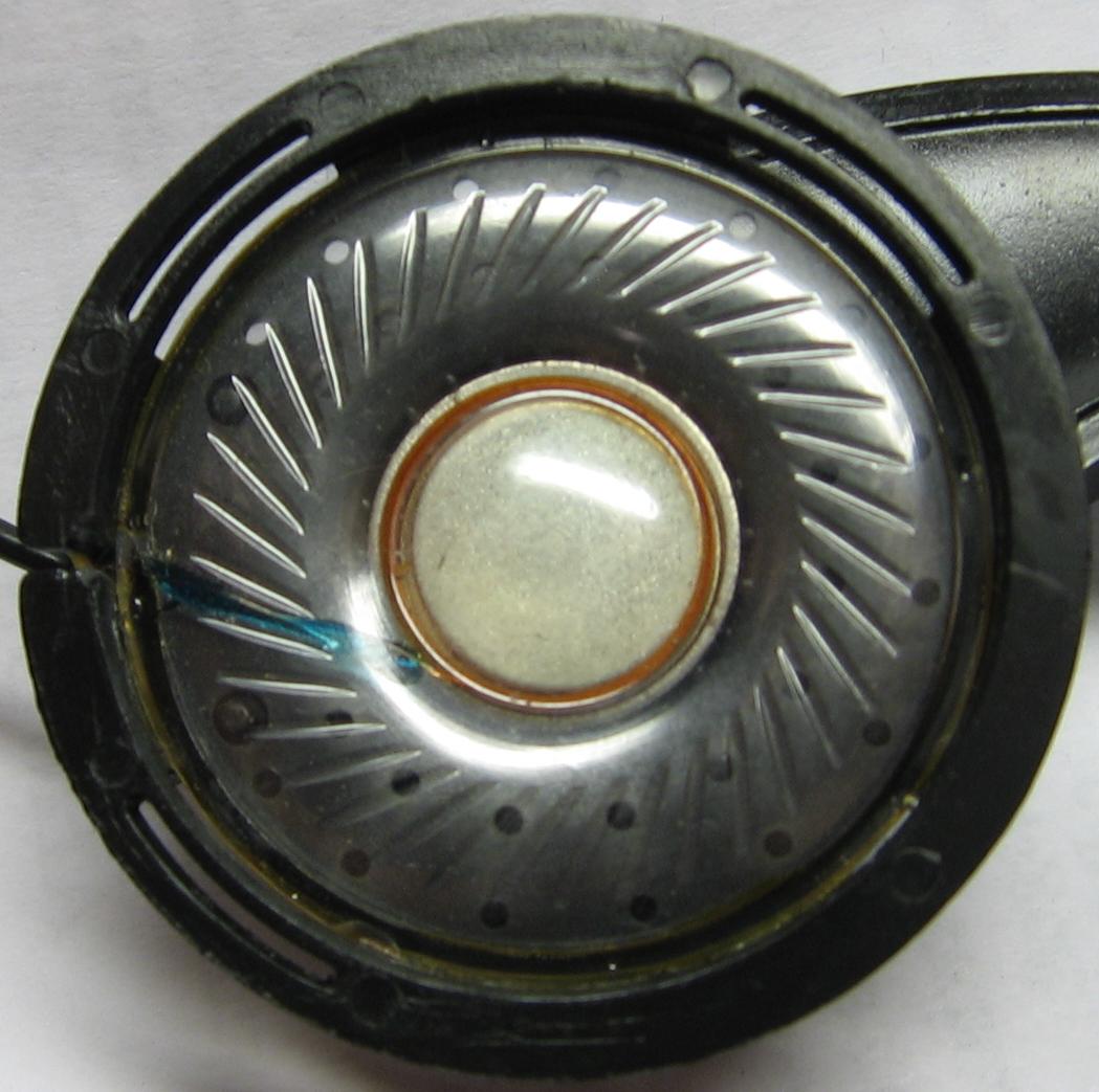

    Уронил свои старые наушники Koss Sporta-Pro. В правом "ухе"пропали "низы", а на большой громкости оно хрипит - в общем, катушка зацепляется за зазор в магните. Можно что-то сделать или сразу выбросить?

    Мы же не ясновидящие! Сделать то можно все, не всегда рентабельно. Вскрывайте аккуратно, а дальше надо посмотреть. Сами не справитесь - выкладывайте куда-нибудь фотки, вместе покумекаем!

    Спасибо. Вот фотка:

    az967, по фотке не видно, но посмотри внимательно - возможно полностью или частично отклеилась обмотка от мембраны. Также возможно смещение магнита в центре. Надо внимательно смотреть, можно аккуратно (!) подвигать мембрану пальцем и проанализировать что именно зацепляет. В любом случае ремонт ювелирный, неумеючи очень легко совсем уработать капсюль.

    Подозреваю, что в результате удара деформировалась корзина (ударилось торцом корзины). Из-за этого, наверное, катушка сейчас слегка шаркает одним краем о центральный магнит.

    az967, да видно-же магнит отклеился и сместился в сторону, зажав катушку.

    И как тогда отклеить мембрану? Или в помойку?

    Я отклеивал от подобных - там фишка в том, чтоб сначала проводочки отпаять от контактной полощадки, а отклеивался у меня легко с одной стороны "подвес" скальпелем подковыриваешь, а дальше легко идёт.

    Не тратьте время, ремонт в подобных случаях не принесёт ничего кроме полной поломки динамика, я бы начал искать новую пару. Но попробовать можно, а вдруг?

    если магнит не перебил провод катушки, можно попробовать аккуратно его сдвинуть, сложность в том что при сдвигании он может резко прыгнуть(примагнитится) в ту сторону куда двигаете и тогда катухе точно хана придёт если не порвёт так погнёт, плюс мягкому сдвигу могут помешать остатки клея на корзине.

    Купил PortaPro, а эти лежат как ремкомплект. А перематывать их не надо было - там магнит зажал катушку, а она целая - придушено, но играет свободной стороной.
