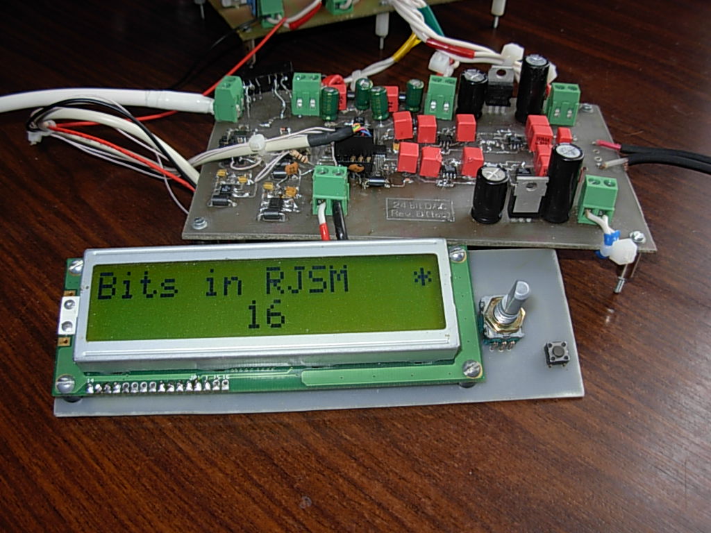

    Идея! ЦАП на AD1853 под управлением микроконтроллера
    Представляем цифро-аналоговый преобразователь на AD1853, работающий под управлением микроконтроллера.
    Первоначально, хотелось изготовить несложный ЦАП на доступной элементной базе. Выбор пал на ЦАП, описанный на страничке Maniac (вариант 2) ввиду (как изначально показалось!) легкой повторяемости. Печатная плата – это немного доработанный проект, представленный And$er (rev. B).
    Нельзя сказать, что изготовление шло гладко: как всегда при практической реализации не обошлось без мелких ошибок (типа ошибок трассировки ПП), но и серьезные сюрпризы тоже имели место (из 4 операционных усилителей один оказался бракованным).
    Однако, когда очевидные ошибки были устранены, при первых запусках устройство продемонстрировало не впечатляющее качество звука. Явно сильнее обычной звуковой карты компьютера, но ничего выдающегося. Подробно проблема освещалась на Форуме.
    При детальном изучении фирменной документации на микросхемы приемника и ЦАП было сделано предположение, что проблема заключается в некорректном построении слова данных на выходе приемника SPDIF.
    Для решения проблемы был разработан модуль управления на базе микроконтроллера, который позволяет
    1) Управлять режимами работы микросхемы ЦАП по интерфейсу SPI
    2) Читать информацию с приемника сигнала (DIR9001) и конфигурировать его
    3) Изменять все возможные настройки микросхем во время работы с помощью единственного валкодера с одновременным отображением на ЖКД необходимой информации.
    Модуль управления обладает и такими удобными функциями как регулировка громкости, плавное нарастание громкости при включении, индикация частоты выборок входного сигнала и т.п.
    Первое же прослушивание устройства с подключенным модулем управления позволило правильно сконфигурировать режимы работы всех микросхем и получить удивительный прогресс в качестве звука. В настоящее время ЦАП «переигрывает» связку "Привод CD"+"Усилитель"+"АС" весьма неплохого уровня. Звук, полученный с ЦАП, отличается детализацией верхних частот, глубоким динамичным басом, чёткой серединой и проработанным объемом сцены. Впечатляет четкостью одновременная передача разных частот и разноуровневых сигналов. В целом звучание очень приятное, прослушивание комфортно, музыку легко слушать часами.
    Конструктивно ЦАП выполнен на 4 платах:
    1) Плата силовых трансформаторов
    2) Плата первичных стабилизаторов
    3) Модуль цифро-аналогового преобразования
    4) Модуль управления
    Данное конструктивное исполнение позволило избежать классических проблем электромагнитной совместимости. Устройство работает устойчиво, не подвержено влиянию излучения мобильного телефона (даже лежащего на плате ЦАП, с включенным передатчиком), и не пропускает в звуковой тракт "шум" цифровой части.
    Для тех, кто с настороженностью относится к применению микропроцессорных устройств в схеме управления ЦАП, можем сказать, что отключение управляющей части от ЦАП не приводит к изменениям как субъективно (на слух), так и объективно (по осциллографу).
    Температура всех микросхем едва заметно выше температуры окружающей среды.
    Справедливости ради надо отметить, что, после применения модуля управления, была сделана попытка восстановить "неправильное" звучание ЦАП (которое он имел изначально). Оказалось, что этого легко добиться, принудительно поменяв формат входных данных и количество бит в RJSM.
    При реализации проекта были применены следующие пакеты САПР: Multisim, Proteus, PCAD.
    Благодарим Maniac, And$er за открытые схемные решения, на базе которых был начат этот проект, а также всех участников форума за полезные советы и ссылки, которые позволили этот проект осуществить!
    23 сентября 2009 года добавлена схема электрическая принципиальная и библиотека элементов.
    19 февраля 2010 года проект "Модуль управления" закрыт.

    Вот фотки поделки:
ID:	43164   Нажмите на изображение для увеличения.
ID:	43165   Нажмите на изображение для увеличения.

    Первое же прослушивание устройства с подключенным модулем управления позволило правильно сконфигурировать режимы работы всех микросхем и получить качество звука, сравнимое со звуковоспроизводящими системами класса Hi-End.
    Любопытно все таки узнать, какие именно режимы, кардинально влияющие на звучание, конфигурировались через SPI. Аппаратно доступа к этим режимам нет?
    Нет, к сожалению, доступ к конфигурациооному регистру AD1853 только через SPI.
    На выходе DIR9001 ставился режим RJ 16 бит, соответственно такой же режим ставился по входу ЦАП.
    Аватар для Candidate
    01.10.2008
    Сочи
    346
    По умолчанию Re: ЦАП на AD1853 под управлением микроконтроллера
    Serial Mode (биты 5:4 управляющего регистра) выставлен в RJSM
    Number of bits in Right-Justified Serial Mode (биты 9:8 управляющего регистра) выставлен в 16 - аппаратного доступа нет.
    07.04.2007
    Мариуполь
    1,111
    Т.е., выставив режим работы приемник-ЦАП, скажем I2S 24bit, приличного звука не получить???
    зы. с ДИРками не работал, но странно все это...
    12.09.2008
    Калуга
    3,126
    Странно - это не то слово! Но, прямо на ходу, меняем режим на просто I2S 24 bit и все - труба! Играет, но, такое впечатление, что через эквалайзер с непонятными настройками. С компа (48 кГц) не так заметно, но тот же эффект. А на транспорте (44,1 кГц) просто "небо и земля".
    Только после этого я понял, что 1853 в дорогие аппараты ставили не просто так. И ДС играют!

    У нее любое. Без конфигурации по SPI I2S 24 bit MSB first. Меня сильно заинтересовало, а что подпихивает и как в эти 24 бита СПДИФ приемник. При том, что с транспорта-то идут 16 бит 44,1 кГц. Прикол в том, что с компа заводишь с генератора синус (по СПДИФ), измеряешь АЧХ - линейка. Слушаешь - низов нет. Мертвое звучание. Меняешь на 16 бит формат (возможен только в RJ) - все играет!

    У меня во всех трёх девайсах I2S 24-bit входной формат
    В нашей реализации так не звучит. Настоящий звук только когда форсируем RJ/16.

    Ууу. А почему так происходит ? Может и в других ЦАПах так же ?
    А то в моем CS4398 возможно выставить такие режимы:
    Selectable Serial Audio Interface Formats
    – Left-Justified, up to 24 bit
    – IІS, up to 24 bit
    – Right-Justified 16 bit
    – Right-Justified 18 bit
    – Right-Justified 20 bit
    – Right-Justified 24 bit
    Ну вот я ее включал в LJ и I2S. Подавал при этом 16 бит. Никаких противоречий с даташитом нет. Но мощного баса я не услышал. Я решил, что это характер звука этого чипа.
    Добавлено через 2 минуты
    Хотя скорее всего у вас SPDIF приемник не правильно сконфигурирован. Вообще его надо заставлять выдавать именно 16 бит, а формат как у ЦАПа.
    Нет, у нас все верно. Приемник можно конфигурить и просто аппаратно (перемычками). Мы разные конфигурации пробовали. Если не совпадает формат на выходе приемника с форматом АД, то звука просто нет, либо он сильно искажен.
