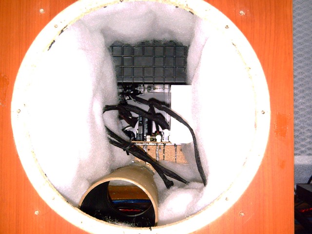

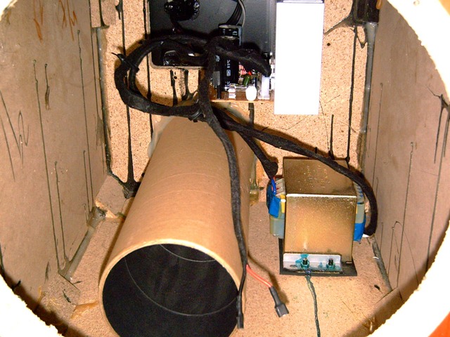

    Саб используется в основном на театральном поприще в 22 квадратах... Через месяц после покупки любопытство взяло свое, разобрал посмотреть что в внутри....звукопоглотителя нет.....передняя и задняя стенки сделаны из ДСП боковые MDF (странно подумал я? обычно наоборот) ну да ладно к корпусу сильных нареканий нет....
    Вообщем добавил по боковым стенкам синтепону (думаю от него хуже не будет, если только не переборщить?)
    Смущает две емкости по 4700Mf 50v....Имеет ли смысл в этот саб ставить ёмкости по 10000mf которые впринципе есть...или не стоит гемороиться?

    В диапазоне работы сабвуфера звукопоглотитель обычно бесполезен, для нормальной работы гораздо важнее жесткость стенок ящика, хватает ее там? Про конденсаторы - хуже не будет, слушать надо.

    Уж лучше распорки поставить и виброизолятором(тем же визоматом стенки оклеить). Кондёры в БП и проводку можно поглядеть, но кондёры не только по номиналу надо выбирать.

    на слух жесткости хватает(ящичных призвуков на фоне призвуков секции в комнате не слышно), на простукивание конечно не все так хорошо....приходит мысль об оклейке стенок материалом STP +две распорки +звукопоглотитель
    Конденсатоы на замену штатных(просто есть и не надо покупать) KDC 10000uF 50v

    Что-то мне подсказывает, что на такое менять не стоит.

    Ну когда ящичные призвуки слышны, то это уже караул. Вибрации стенок, даже кажущиеся слабыми, вносят потери, притом нелинейные, при этом падает отдача и растут искажения.

    насчет кондеров...они же в питании усилителя участвуют, я думаю сильно пагубного от них не стоит ожидать...родные 4700mf тоже не ELNA..
    10000 все равно лучше 4700.....просто я думаю насчет того что работает и может не надо мешать работать...может и не менять? замечу ли я разницу? или разница будет только на больших уровнях громкости?(повторю что саб 80% для кино)

    Важно и качество кондёров не только ёмкость. Если марка и модель одинаковые то большую ёмкость лучше набирать меньшими номиналами, то есть 4х4700 лучше 2х10000. В вашем случае яб просто добавил два 10000 в паралель к существующим - самый лучший вариант.
