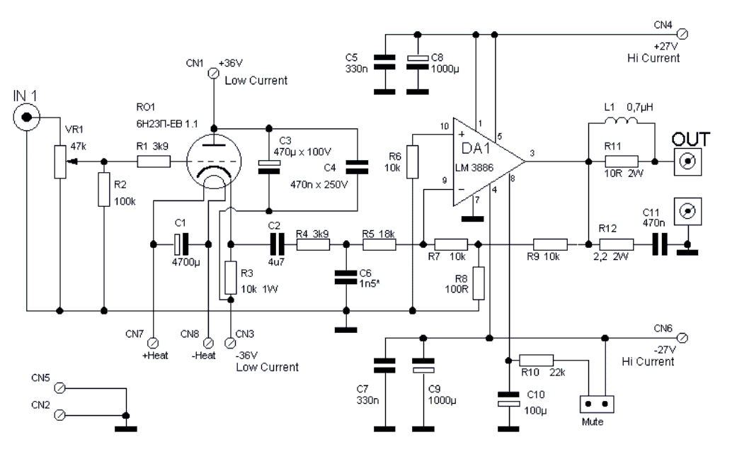

    Господа!
    Предлагаю обсудить конструкцию:
    "Corsair" размещена на
    http://lincor-lib.narod.ru/Amps2.htm
    прямая ссылка http://lincor-lib.narod.ru/LM3886Corsair_GainClone.rar
    Исходная конструкция, предложенная Joe Rasmussen:
    http://www.customanalogue.com/diytub...one/design.htm
    Графики на 6Н23П:
    http://istok2.com/data/?mmm=555
    Пара вопросов:
    1. Если правильно понял по схеме включения
    на сетке "0", анодное напряжение 72В т.е.
    ток будет порядка нескольких милиампер,
    Насколько линейно будет работать каскад и
    сильно ли местная ОС в таком режиме
    будет влиять на звучание.
    2. При использовании классического каскада с резистивной нагрузкой в аноде. Будет ли оптимальным режим: 130в/5ма, литиевая батарейка в смещении,
    катод на земле ?
    3. На сколько рационально дальнейшее повышение анодного?
    4. Какие еще доработки могут улучшить входной каскад?
    5. Какие лампы из перечисленных будут более применимы в данном случае: 6Н2П-ЕВ, 6П6П, 6Н9С, 6Н1П, 6Э5П
    Понимаю, что данная схема уже могла обсуждаться,
    в случае чего ткните носом в ссылку.

    По умолчанию Re: Интересный гибридник
    Уже обсуждалось, достаточно было тупо воспользоваться поиском.
    http://vegalab.ru/forum/showthread.php?t=8703
    38,912
    Господи, зачем на нескольких форумах одновременно создавать тему. по давно обсуждавшемуся вопросу?
    Везде есть кнопочка "Поиск" - можно нажать и почитать все что про Карсара писалось...
