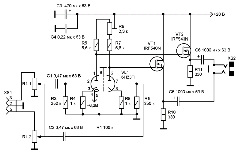

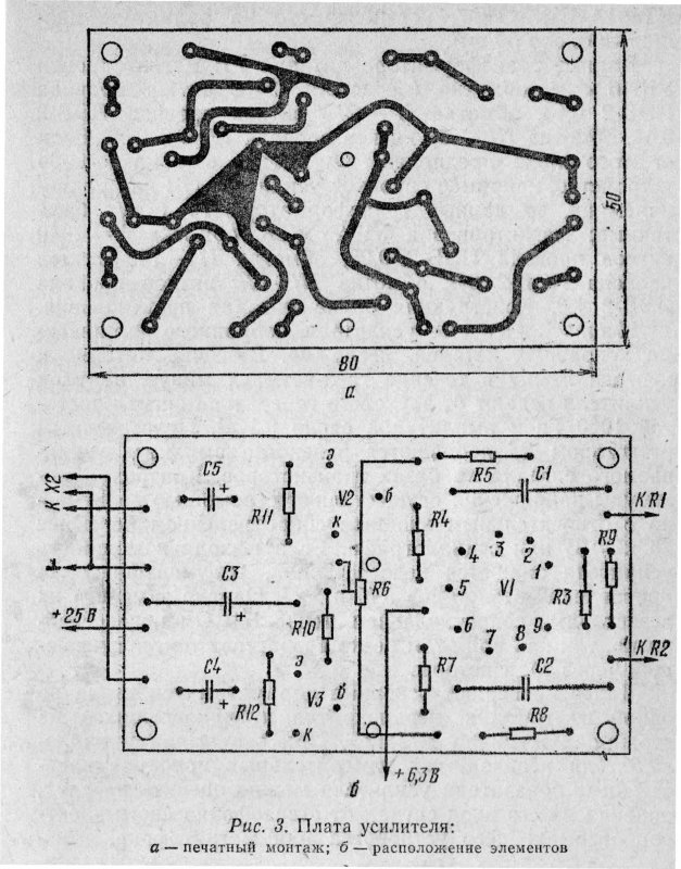

    нашел схему лампового усилителя для ушей .у меня сейчас работает усилитель от И. Семынина вот так сказать хочу почувствовать разницу.
    может кто делал его ?что скажете?есть ли печатка?метаюсь мешду двумя конструкциями.у второй схемы зато есть печатка )))но это все же гибрид)))что скажете?

    Первая часть классика СРПП, только вот 6Н23П лампу не надо, лучше конечно решение на трансе там бысы упругие будут.
    Фильтрации анодного U вообще плохая.
    Вторая я уже писал выше лампу в селектор телевизоров откуда она и родом. Гибриды есть и другие с полевыми на выходе там получше звук.
    и очень низкое питание для лампочки. Так конечно будет играть но как засранец.

    ИМХО все равно маленькое питание для лампы.Посмотрите по справочнику - какое необходимо для нее.у ламп (например для 6н23п)
    более-менее линейный участок характеристики начинается от 100в.Лучше
    для данной схемы ламу заменить на полевики.имхо.

    P.S. Если нужен именно ламповый усилитель, забудьте о схемах без выходных трансформаторов. И тем более о схемах, где лампы стоят в таких режимах, как нарисовано выше.

    2-ю схему собирал в детстве.
    При этих вольтах лампочка едва шевелится, 6н27п будет лучше

    думаю собрать оба усилителя .если что то потом 1 подарить кому нибудь)))
    а у тебя есть рисунок печатки??

    О!Этого я собрал не один десяток в свое время.Выкинув транзисторы и немного подкоректировав номиналы получал ламповый буфер для сидюков (аналог X10D Missing Link от Мюзикал Фиделити.Катодный повторитель.Не скажу, что очередь стояла, но были периоды, когда забивал на мощники чтобы успеть наделать этих буферов.Что заметил: лампы, вытащенные из старого телека с помойки из блока ПТК играли лучше новых с Митино и ЧиД, питание лучше бы повысить хотя бы до 60В ( у меня так и было, нестабилизированное) а лучше 100 и выше, см. спр.данные лампы. а вот 6В накала стабилизировать надо.Вобще девайс не фонтан, не высокий конец, но своих поклонников найдет.Используйте схему, как основу для экспериментов и тренировки ушей.Особое внимание - ламповой панельке.Хорошая, качественная панелька - половина звука в кармане.Да,для накала и анодного в этом девайсе лучше юзать раздельные трансы, а не раздельные обмотки.Из личного опыта по этому девайсу.Сказал бы, какие лампы в этой схеме получше, но боюсь, что начнется война и аудиопорталовцы покусают.

    У меня собран на 6H23П+6Э5П,ток катода 6Э5П - 60 мА от 100 до 300 ом наушники хорошо раскачивает, ну и звук на высоте, а кому не нравится звучание 6H23П, в УН могут любую другую туда поставить.

    6Н23П -хорошая лампа ,особенно ЕВ.Только не раскачает она полевики при таком напряжении,да и не преспособленна на такую напругу.Вот как вариант на 6Н1П кидаю схемку:
    Я однажды делал для себя на 6С19П (СРПП) ,схема была в каком то журнале(кажется Аудиомагазин).Понравилось ,только греется очень сильно.Многие потом писали что применяют его как пред или УН к гибридникам.НЧ были очень хороши.Наушники были KOSS с большими амбашурами.

    Долго шел по пути модернизации второй схемы. Сейчас в многомесячной эксплуатации она, но вместо КТ 602 самопальный дарлингтон КТ 854 + КТ 602. А только что закончил макет еще одной зверушки. Выходные каскады по схеме Щуцкого из Радиохобби. А входные - суперэкзотика: прямонакальные правые триоды ИВ-3 (вынутые из ломаного телефона). Лучшего мне за всё время (40 лет) радиолюбительства сделать еще не удавалось. Ни как не могу справится с капризами RMAA, но когда ее удасться приручить, обязательно сниму спектр. На слух даже моей супруге нравится (что лично очень значимо, т.к. за 35 лет познал ее критичность, а за радиолюбительство оценку положительную последний раз получал эдак с четверть века назад). Мое восприятие: откуда то из глубины подсознания и памяти всплыло теплое и ласковое мурлыкание "Ригонды" поздним зимним вечером, на УКВ и очень тихо, чтобы не будить ни кого.

    Alex32, в Вашей вложенной схеме есть несколько ляпов.

    Если посчитать, то анодный ток первого каскада равен 4.09 ма, тогда на
    резисторе R3 упадёт 3.07 волтьта, а не 1.0в.
    Кроме того на R4 падает 2в, что определяет ток 6н1п 10 ма, а унеё, как
    известно, рабочий ток 8ма. Т.е. она проживёт не очень долго.
