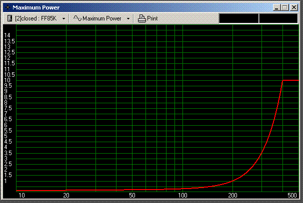

    Цитата Сообщение от Skywalker Посмотреть сообщение
    10вт мойщность у фостекса если без фильтров, когда мы отрезаем ему низкие частоты и часть нижней середины фостекс может переварить больше,
    Нет, это его долговременная мощность в катушке.
    Если ты ему НЧ не отрежешь - у него на НЧ и одного ватта не наберется Смотри картинку.
    10 вт это его мощность в его рабочем диапазоне. Ниже 200 гц у него вообще нет мощности. Он там просто сгорает.
