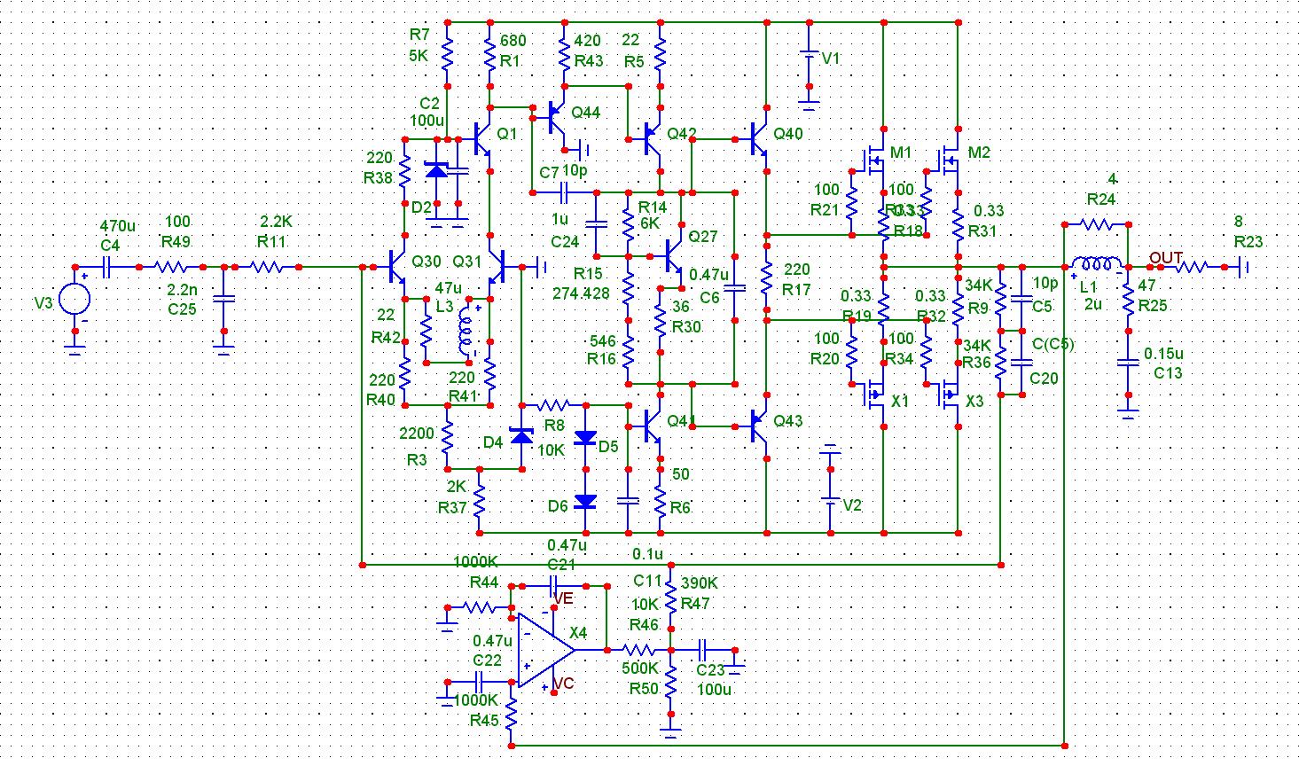

    Здравствуйте
    Вот решил сделать усилитель на кухню к небольшим полочным колонкам
    Что можете сказать плохого хорошего о данной схеме ?
    и стоит ли её вообще собирать ?

    может проще(и может даже лучше ) на ЛМ3886 собрать?
    сомневаюсь что лучше но уж точно не проще так как ЛМ у меня нет в наличии а вот деталек для этого усилка у меня полно
    Зря сомневаетесь. 3886 будет лучше, и гораздо.

    101е упрощение усилителя ВП. Но звучать ИМХО, будет неплохо, осбенно если выходные тр-ры заменить на биполяры.
    Добавлено через 1 минуту
    Только C7 надо увеличить раз в 5-10 и бросить на землю или питание.

    ну если у коллеги уже ЕСТЬ полевики и усилитель - на КУХНЮ, то зачем ему приобретать еще и не совсем трехкопеечные биполяры
    А почему собственно всё к ВП то сводится ? В упрошённом ВП помоему драйвера небыло, ну так всё стандартно и существовало до рождения ВП
    Единственно, чего из этой схемы не было в ВП, так это интегратора, все остальное было.

    Схема содержит узлов, деталей и решений, не нужных усилителю низкого класса и не улучшающих его звучание.
    1. Не нужен транзик 1.
    2. Не нужен интегратор. УМЗЧ вполне достаточно собственных сил удержать симметрию.
    3. Противоречивым представляется применение коррекции по Миллеру - С7, которая снижает частоту первого плюса без ООС, увеличивает задержку сигнала в цепи ООС и ужесточает перегрузки дифкаскада, и противоперегрузочной цепи Л3Р42, борющейся с ними.
    Напротив, простые эффективные меры, такие, как трёхкаскадный ВК на биполярах с током покоя не менее 250 мА, коррекция от выхода УН на общий и в базе Тр44 - база - плюс питания, ФНЧ между ВК и УН 56 Ом + 100,0 мкФ, Л1-5 мкГн, Р24 - 22 Ома помогли бы снизить искажения до 0,01 % на 20 кГц.
    А Миллер нужен?
    26.05.2004
    г. Бердск
    2,527
    По умолчанию Re: Усил на кухню :)
    Сразу так уже и не нужен. При низковольтных Q30 Q31 только на пользу пойдет.
    Не совсем противоречиво, у меня во всяком случае с маленьким миллером во втором каскаде результаты получаются более пристойные, чем с нагрузкой второго каскада на большую емкость.
    С ненужностью интегратора полностью согласен. И еще бы я усилитель перевернул - входные p-n-p, второй каскад n-p-n. Для советских транзисторов более благоприятное сочетание параметров.

    Не пойму, зачем там R38
    именно для этого он там и стоит туда планируются BC550C
    он там скорее для надёжности
    совка у меня нет да и стоит он у нас дороже импорта ...
    так ПП разводить в проще было сейчас его нет
    И для импортных тоже самое.
