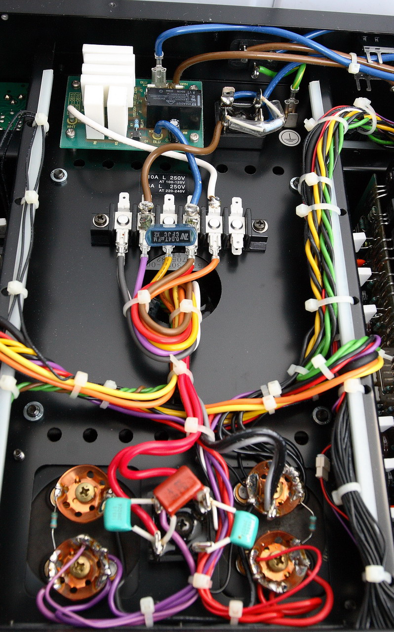

    Товарищи!!!!
    Помогите советом, как перевести в брюшине усилителя Аккуфайс Е-530 со 110 на 220В, чтоб не включать через транс????
    http://www.accuphase.com/historys/cate/e-530_e.pdf
    Спасибо.

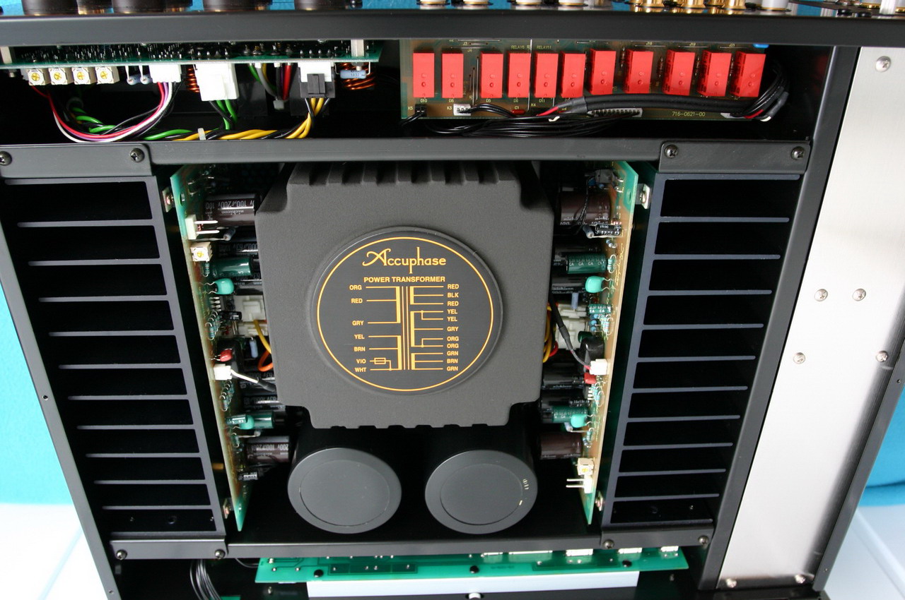

    По умолчанию Re: Accuphase E-530 c 110 на 220v????
    Фото бы верхней крышки трансформатора- там по идее все нарисовано должно быть. А то на приведенных фото только софстарт толком виден и все...
    транс там под крышкой шасси, наверное потому что сфоткано вверх тормашками, придется всеж ДРУГУЮ крышку с агрегата снять (как на стр3 даташита) чтоб увидеть в деталях раскладку транса, ну а потом может быть и удастся перекинуть клеммы в нужную сторону.

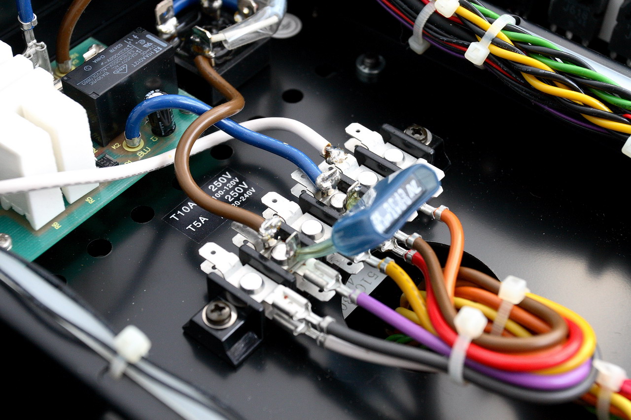

    Фото транса, это имелось в виду????
    Я не силен в этих делах.
    Для 220 возможно надо сделать так .
    соеденить YEL с ORY а на ORG и VIC подать 220
    С уважением Дмитрий.
    Судя по фотографиям , в варианте на 110 вольт сетевое после софтстарта подается на фиолетовый -ноль, на красный плюс коричневый -фаза.
    На трансе картинка показывает фиолетовый через предохранитель (тепловая защита наверное) и коричневый- это обмотка на 110 вольт. Вторая обмотка на 110, параллельная первой- это красный ( видим что соединен с коричневым) и провод, обозначенный как "GRY"-серый?. По идее он должен быть соединён с белым - что мы и видим на колодке. Серый и белый на одной клемме. Мы нашли две 110-вольтовые обмотки.
    1- я WHT(WIO)----BRN
    2-я GRU----------RED
    аппендиксы YEL и ORG - скорее всего домотки до 120 вольт.
    Хотя в мануале вообще изначально фигурируют цифры 120 и 230...
    В общем, наверное безопаснее будет:
    Цитата Сообщение от Ivan_ Посмотреть сообщение
    В смысле соединить GRY и YEL и 220 подать на ORG и WHT. Вполне возможно, только там ещё с софтстартом не попутать бы.
    только насчет WHT не согласен- я бы подавал на WIO- все таки через предохранитель.
    Немного смущает один момент- что там за белый провод соединен с оранжевым и куда он идет вообще, этот белый (возможно на лампочки подсветки)

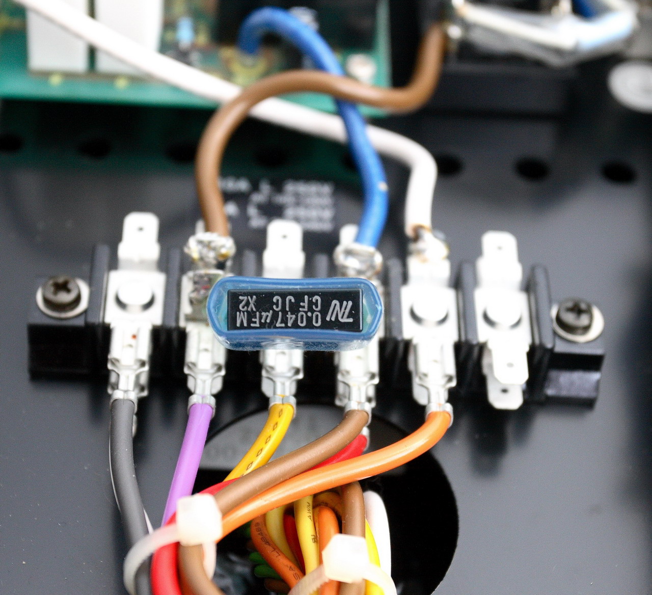

    Судя по фоткам, нижние части первичек соединены параллельно и подключаются к 110в. Соответстенно если включить их последовательно, то можно подключить к 220в.
    т.е. отключаем коричневый и подключаем к свободной паре клемм, отключаем серый и подключаем к коричневому, всё. Рекомендую пробное включение через ЛАТР. А вот верхние части первичек несовсем понятно что делают. Типа что-то фильтруют.
    Так, сколько людей столько и мнений. Вообще всё должно тупо перепаиваться на колодке(что на фото в первом посте). Выбор 110..220 именно на ней происходит, это инженеры наверняка предусмотрели для оперативной смены питающего напряжения сети. Можно тупо потыкать провода, предприняв защитные меры. Т.е. вторичку транса отрубаем от усилителя(от мостов выпрямителя) и в цепь первички ставим последовательно лампочку на 150..200вт, хотя ещё софтстарт... Но обмотки транса можно будет определить. Лучше уж автотранс снаружи, усилитель не копеечный совсем.
    okor1, Прав, в этой ситуации, похоже, но я добавлю таки.
    1. важный момент. Усилитель имеет на борту маленький сервисный трансформаторчик? У усилителя есть пульт с кнопкой стендбай? Надо разобраться, иначе маленький трансформаторчик сгорит первым.
    2. Большой трансформатор. Синий провод от платки с реле должен на клеммах с одной обкладкой конда ( он на какое напряжение?) соединиться с проводом org. Провод red повисает в воздухе. Провода gry и yel соединяются на свободной клемме. Провод brn свободен. Провод wht свободен. Провод Vio остаётся на месте. Получилась коммутация на 240 вольт, то, что нам нужно. Первое включение через латр и следить за током потребляемым от сети. Удачи.
    Сфотографируй, куда идёт белый провод? что это такое? надо разобраться обязательно.
    Ни...уя перепаиваться не должно, только в районе сервисного трансика возможно. Ой...пардон.

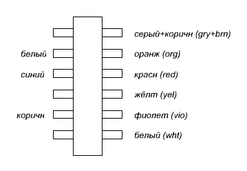

    Силовой однозначно так. А серво, если он есть, -надо смотреть.
    Поясню:
    В первоначальном варианте, на 110вольт, обмотки red-gry и brn-wht включены паралельно. Софт старт питается от обмотки red-org. Питание подаётся на red+brn напрямую, на gry+wht через предохранитель с vio.
    В варианте на 220в, обмотки red-gry и brn-wht включены последовательно. Софт старт питается так же от обмотки red-org. Питание подаётся на red и через предохранитель с vio на wht.
