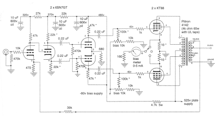

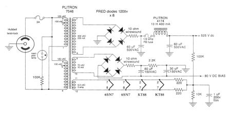

    По умолчанию Стоит ли делать такой усилитель?
    The Ultimate PP KT88 Amp стоит ли его делать ?
ID:	37066   Нажмите на изображение для увеличения.

    Есть трансформаторы Plitron PAT-4142, Plitron 7546-Х0-00 и дроссель Plitron 4174 может что то другое сделать?

    По умолчанию Re: Стоит ли делать такой усилитель?
    Для чего приводить корявый машинный перевод ?
    Схема как схема, обычный РР, ничего осбенного или нестандартного - все как в учебнике .
    Я бы блок питания конечно делал по другому, но и это сойдет.
    P.S. про ламповые усилители лучше не здесь, а на Аудиопортале спрашивать.
    Так это и есть классический усилитель Вильямсона, который с конца 40-х годов прошлого века повторен наверно в миллионных количествах на всевозможных лампах. В приведенной схеме упращен Б.П., в подлинике выпрямитель кенатронный. У нас такие усилители делали на лампах 6Н8С и Г-807(6П3С).
    Если прямо ответить на вопрос - я бы не делал
    Классика будет звучать очень достойно, сделайте переключатель для
    перевода выходных ламп в псевдотриод.
    Экр сетки цеплять на аноды через антивозбудный резистор 50-100 Ом
