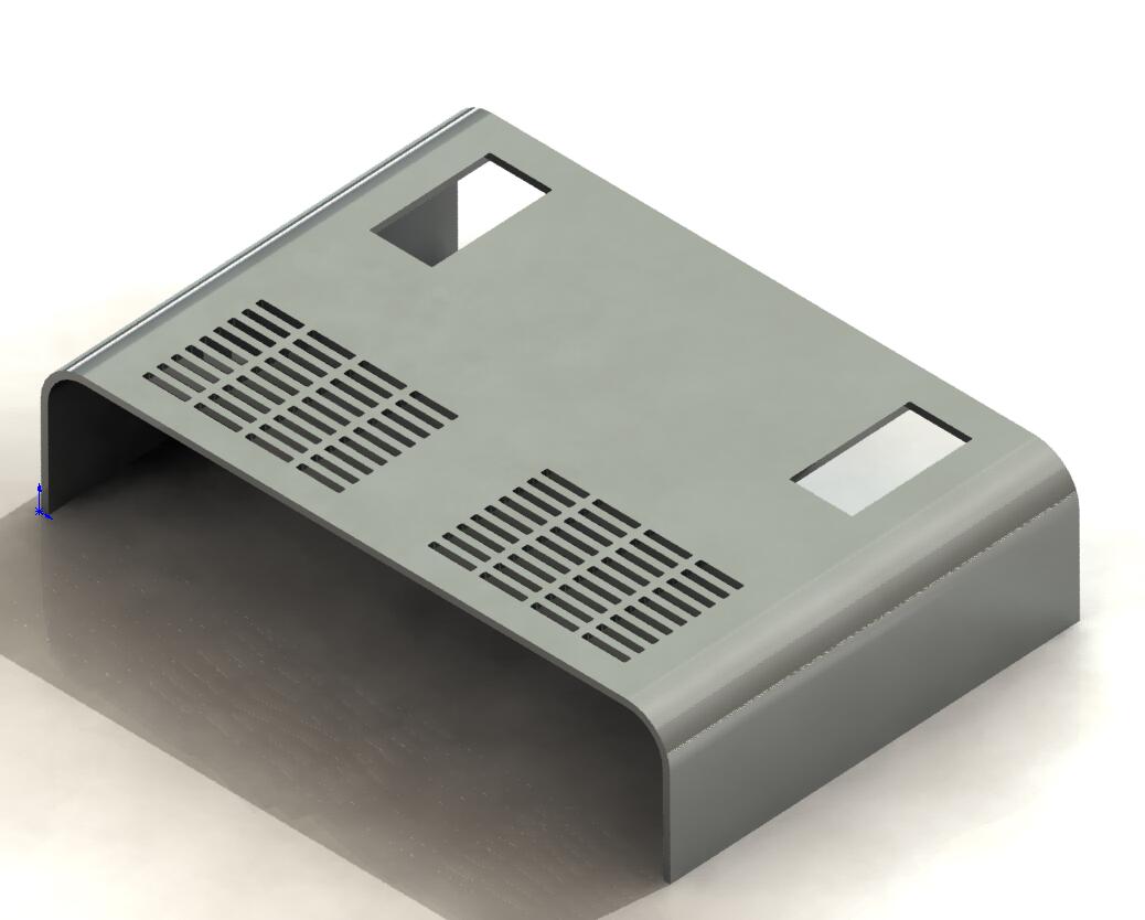

    собственно вот такая компоновка
    основной каркас планирую нарезать из 8мм акрила
    переднюю и заднюю панель из алюбонда (с 2х сторон алюминий внутри углеволокно)
    крышку опять же из акрила 3мм черного и закрыть отверстия под радиаторы сеточкой
    интересует вопрос можно ли применять акрил в качестве шасси
    а так же вобще обшие советы по проводам может гдето конкретные косяки...

    Сетевой провод я бы сбоку завел, подальше от плат. Да и сомнения в правильности материала есть некоторые...

    а может всетаки основание из алюминия\стали 1,5мм?
    Как-то не внушает доверие акрил в основании... Да и экран не помешает
    Также неплохо сделать перфорацию в верхней крышке над трансформаторами см аттач. т.к акрил теплопроводностью не отличается

    Акрил согнется под весом трансов и всего остального.
    Основание из тогоже ...бонда делай.
    Он жесткий и нетермопластичный.

    Под трансы пожно раму из дюраля вырезать и механически связать ее с ножками, а корпус из пластика "натянуть" на раму

    господа на акрил есть лазерная порезка с остальным туговато да и крепить акрил можно в торец винтами при толщине 8мм ничего гнуться не будет
    Добавлено через 28 минут
    спасибо над етим не думал сделаю
    Добавлено через 22 минуты
    если опустить впорос теплопроводности и прочности ничем другим акрил существенно не плох?
    в материлах для корпуса компьютера обычно не используют тк накапливается Статическое электричеств, что приводит а забиванию пылью ... как бы ета статика не испортила все

    если опустить вопрос теплопроводности и прочности ничем другим акрил существенно не плох?
    просто корпус должен быть прочен и обеспечивать вентиляцию...
    Хотя, 8мм акрил вполне прочен а внешний вид . Просто позаботься о теплоотводе, возможно прийдется даже установить низкооборотные вентиляторы на радиаторы

    Радиаторы побольше раза в 2.
    У меня на этих платах стоят черные 140*40*25мм с горизонтальными ребрами, служат боковинами. Верхняя крышка из черной дюрали 222*195*4. Меньше всего греется трансформатор
    Для полной симметрии левую плату перевернуть вверх ногами.
    и как я до этого не додумался? спасибо огромное
