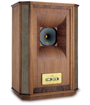

    По умолчанию Westminster Royal SE
    У кого нибудь есть чертежи этой акустики ?
    Всюду можна найти трехугольные варианты, а интересует именно прямоугольный вариант.

    Под динамики эта акустика, под динамики... Поэтому-то и чертежи почти бессмыслены. 3806 не заменяются, положим, на 3834 или 3811. Еле подтягивают 15" RED и HPD, но всё равно надо менять объем предрупорной камеры, а значит и конструкцию. Приплыли = в чертежах смысла нет... все поменяется. В том числе и передний рупор - свисток там ДРУГОЙ!!!!! В общем, не зря Ройял - не сфуфлить. 3806 - с ручной настройкой (это ведёрный динамик-то!), после чего проверяется и на него корону лепят. Данные секретны. Менять выезжает мастер.
    Так что "треугольные" - это Autograph или GRF - то, что еще имеет смысл при весьма приличном оборудовании повторять. Вкрайняк - почти Вестминстеры - GRF PRO - такие же почти комоды. Чертежи на все в инете есть.
    Да и для них трэба в Yahoo Tannoy Group вступить, с народом по миру попереписываться. Индус один к примеру ответил, что изобразил WR SE, но... промахов получил массу. Только красиво фоткается на её фоне.
    Кстати, обрати внимание: основной ряд Танной Престиж - модифицированные чутка онкены.
    Убедишь - помогу

    Что-то мне подсказывает, что даже при наличии чертежей - оригинального звука не добиться.
    Лучше замерить параметры реально-имеемого дина и под него расчитать ящик и рупор, но это опять-же не гарантирует, что звук сконструированных АС устроит - помоему так

    В АМ была примерная схема внутреннего устройства, без размеров ествественно. Тьма египетская, пилить и клеить недели две. Из-за двухполоски, на мой взгляд, не стоит.

    А какой красивый буфет на фото!...

    И даже в этом буфете рупор не оптимален по размерам!!!!! И устье мало и длина коротка, да и развитие эксчпоненты не плавное, а с такими загогулинами и скачками по сечению, что прям... Приращение площади идет, например то по одной координате сечения, то по другой. Своеобразно очень. Но звук в большой избе дают ух какой. Дядько TDA вряд ли в своей коллекции аналог может подобрать.
    Реплика: А колонки играть будут не НА 1100, а ЗА 1100 на 100
    Динамик много вытягивает. А Автографы повторяются немного проще и дины под них более добываемы. Кстати, Юговосточная Азия почитает Автографы шибко за эталон сейчас много их малосерийных повторов делают.
