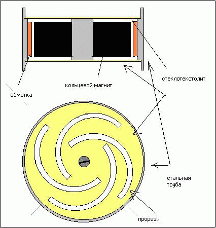

    Улыбнуло! Долбилочка
    Может кто нибудь такое сооружал? А то лежит у меня магнит от 25ГДН-3-4, вот хочется его приспособить под такую конструкцию.

    Цитата Сообщение от GREY
    тут народ вибростенды ваяет! Смотри, поколотят тебя соседи!
    Ничего,я же не ночью буду это дело включать(если конечно сделать получится). Просто очень интересно на себе испытать эти ощущения. Такого типа долбилочки я ещё не делал, вот и захотелось попробовать.
    Эта конструкция напоминает виброзвонок в сотовом телефоне. Только там для получения вибрации используется вращательное движение, а здесь поступательное.
    Если делать, то возникает ряд трудностей:
    1.изготовление основания на котором будет крепится подвижная система
    2.как прикрепить катушку внутри трубы
    3.материал основания,идеально наверное будет найти алюминиевую или медную трубу. Хороший теплоотвод будет обеспечен.
    4.что можно использовать вместо стеклотекстолита и гетинакса
    Кто учится, с каждым днём увеличивает свои знания.Тот, кто знает, не говорит.Тот, кто говорит, не знает.-(C)Дао
    1. Самый простой вариант - отпилить кусок трубы, чуть больший диаметра магнита. Дальше токарный станок.
    2. Вклеить.
    3. Все равно. Ты прикинь, какая площадь будет отдавать тепло катушки, которая, в свою очередь, будет плотно контачить с радиатором. И, до кучи, будет обдуваться через окна в верхней и нижней крышке. А теперь представь в каких условиях работают катушки динамиков.
    4. Наверное любой листовой немагнитный материал.
    Сергей.
    2. Вклеить.
    по первому всё верно, жаль токарного станка у меня нет и токаря знакомого тоже , но ничего нам все трудности по плечу
    по 3
    Да, согласен. Катушки работают в тяжелых условиях, но здесь видимо условия будут ещё тяжелее. Ведь катушка неподвижна и условий её охлаждения очень мало. В основном только основание. Ведь не зря же делают каркас катушек в обычных динамических головках из листового алюминия и его сплавов. Все усилия направлены чтобы облегчить тепловую нагрузку.
    Хотя, если вспомнить опыты по физике, где на металлический ключ наматывают нитку. И вводят его в пламя спиртовки, то пока ключ не прогреется до температуры воспламенения нитки, она не загорится.
    по 4.
    Например.

    Интересует расстояние от пластины до плоскости крепления (дивана). Мало возмёшь - дно дивана раздолбишь, много - долбить не будет. Как я понял в любом случае будет мертвая зона, когда на малом уровне пластина не будет доставать до плоскости крепления. Если вздумаю делать, сколько брать зазор 3, 5 ...мм? У кого какие соображения?

    По умолчанию Re: Долбилочка
    Вся вибрация передается от болтающегося магнита через жесткий подвес на корпус-трубу, а уже она, непосредственно привинчивается к тому, что нужно трясти.
    Пластина, при максимальной амплитуде просто не должна вылетать дальше плоскости крепления, больше никаких требований я не вижу.
