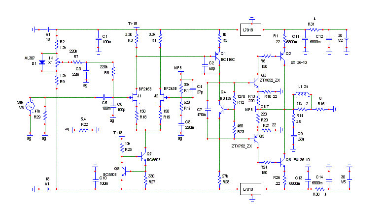

    По умолчанию Делал я когда-то такой вот усилитель!
    Это схема усилителя мощности который когда-то полусобранным мне отдал один электронщик (который вроде сам его придумал) я его кое-как собрал (а было это году в 1992), проработал он лет 8 (таскали по знакомым) мне вроде тогда его звук очень понравился, хотя кто его знает, в том возрасте всякое могло понравиться. Сейчас к сожалению от него уже ничего не осталось.
    Если кто просимулирует (у меня нечем!) будет интересно!
    И высказывайтесь, ругайте!

    Евгений,
    ругать ИМХО особо нечего ... равно как и хвалить
    вполне работоспособая вещь.
    выход тока кривой ... все помехи от питания - все в нагрузку ...

    Опаньки, чего я вижу. Сравните с http://u-sound.narod.ru/activesub01.htm
    Там к выходному каскаду только кт502/503 не подключены, а в остальном - тоже самое. (ну выходники запараллелены и мощнее.)
    Здесь рядом ветка про Ускова. Так вот это либо его, либо он слизал.
    У Ускова выходные девайсы составные. Так что получается то же самое. Только защита выхода от КЗ тут есть, у Ускова нет.
    Брайстон по аналогичной схеме выпускал интегральник(вход дискретный делали), ещё до освоения "Quad complementary" выходного каскада.
    Коррекции местной ООС выхода нет, поэтому либо генерить будет по страшному, либо до 20кГц с трудом дотянет, либо искажения с средних частот будут сильно расти. Классический транзисторный звук.

    Цитата Сообщение от vova
    Оп-па опередил,и опер 574,
    ИМХО 544 лучше.

    По умолчанию Re: Делал я когда-то такой вот усилитель!
    544 лучше. Иногда угомонить 574 не удается ни в какую

    А лучше вообще без ОУ.Можно так https://forum.vegalab.ru/attachment....tachmentid=508

    Цитата Сообщение от PSV
    А лучше вообще без ОУ.Можно так https://forum.vegalab.ru/attachm...ttachmentid=508
    А что эти половые BF245 хорошо себя зарекомендовали?Начал сохранять рисуночек и увидел слово в сохранениии аксиома.Вы пробовали его собирать?В качестве широкополосного или в качестве УМ для саба?

    Я его не собирал,только ремонтировал.Схемку пришлось срисовать с платы.
    http://www.alchemisthifi.info/ranges..._amplifier.htm
    Кстати очень не плохо звучит.
    Там базы выходных сами рассасываются или как?
