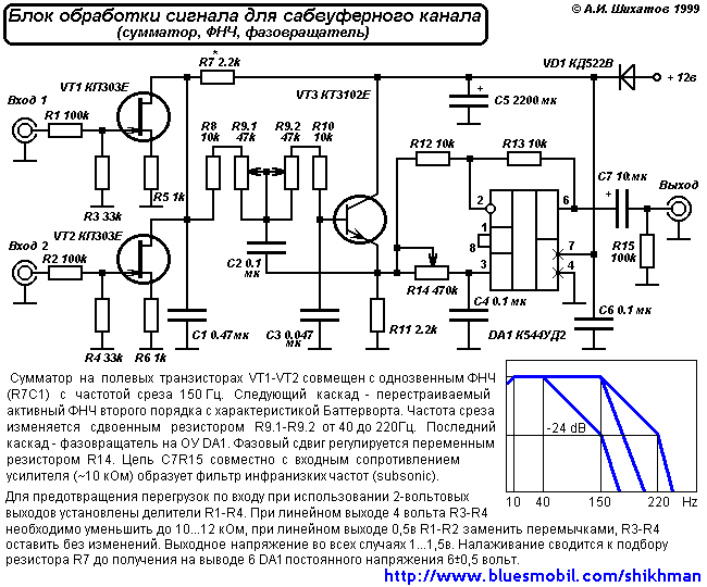

    вот у Шихмана есть простенький. Если еще проще то R-C

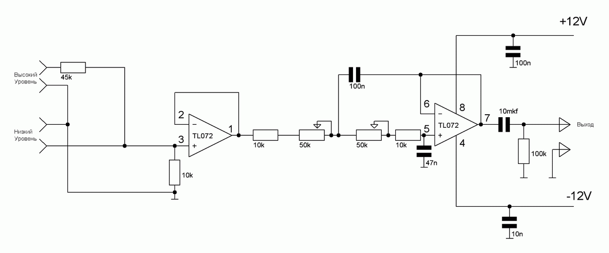

    Вот примерно по такой схеме делал:
    https://forum.vegalab.ru/attachment....1&d=1210778213
    Одного входа достаточно или надо два? С одним входом всё в одну tl072 копеечную помещается
    Один наверно - сабвуфер то один.
    Просто иногда делают два входа и сигнал берут с обеих колонок, но зачастую на это забивают т.к. при мастеринге чаще всего НЧ составляющая раскидывается ровномерно в обе колонки, в результате сигнал для саба можно снимать только с одной.
    з.ы. да, на схеме маленький косяк - по питанию опера стоят два кондёра по 100 нф, а я внизу один нолик забыл и там нарисован 10нф, а должен быть 100нф
    Electro_maniac, а эта схемка с одним?
    У этой схемы физически один вход, подключиться к которому можно либо по низкому уровню (например спец.выход на активный саб у усилителя или ресивера), либо по высокому - подключив этот вход параллельно одной из колонок (обычно правой). Кстати я на схеме ещё не нарисовал что общий провод (питание то двуполярное) посажен на землю, ну в общем это вроде и так очевидно
