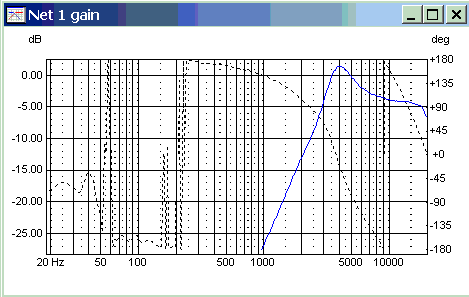

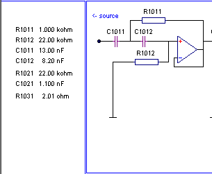

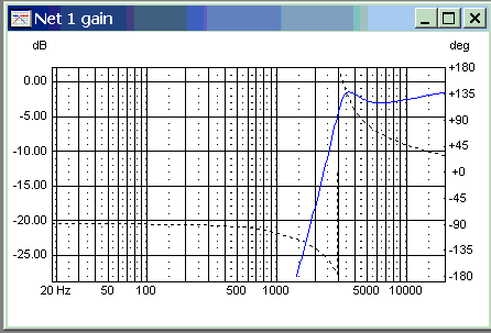

    Собрал активные фильтры 2-го порядка, расчитанные в LSPCad 5.25 pro. Но собранные фильтры имели бОльшие добротности и частоты среза тоже отличались при номиналах, полученных в LSPCad-е. Суммарная частотка получилась с большим провалом на частоте сведения.
    Операционник применялся LM-324.
    Кто-нибудь сталкивался с подобным?

    Здесь 2 отдельных момента - проектирование разделительного фильтра с заданными параметрами и то же самое, но с учётом динамиков. Хотелось бы увидеть полную схему.

    Я не получил заданные АЧХ на выходах активных фильтров. Т.Е. мерял АЧХ на фильтре с помощью JustMLS, импортировал полученные FRD-шки в network-gain фильтра в LSPCad 5.25 и получал провал на стыке суммарной расчетной АЧХ. Акустические замеры в JustMLS также показывают провал на общей АЧХ.
    При сравнивании измерянных и расчетных кривых АЧХ фильтров видно, частоты среза изготовленных фильтров "разошлись" с увеличением добротности, вот и получился "провал". Номиналы на фильтрах ставил 1%.

    Схема, расчетная АЧХ, и полученная АЧХ на номиналах, полученных в LSPCad.

    Вижу пока только ФВЧ, где ФНЧ ?
