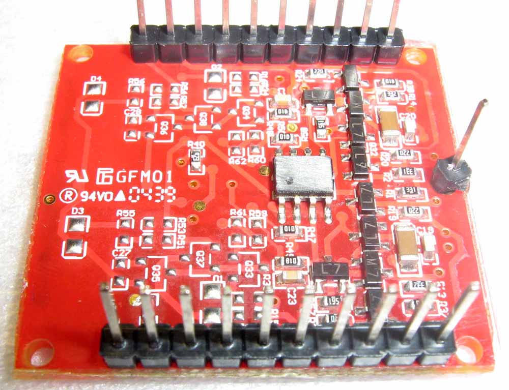

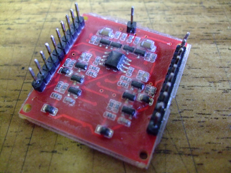

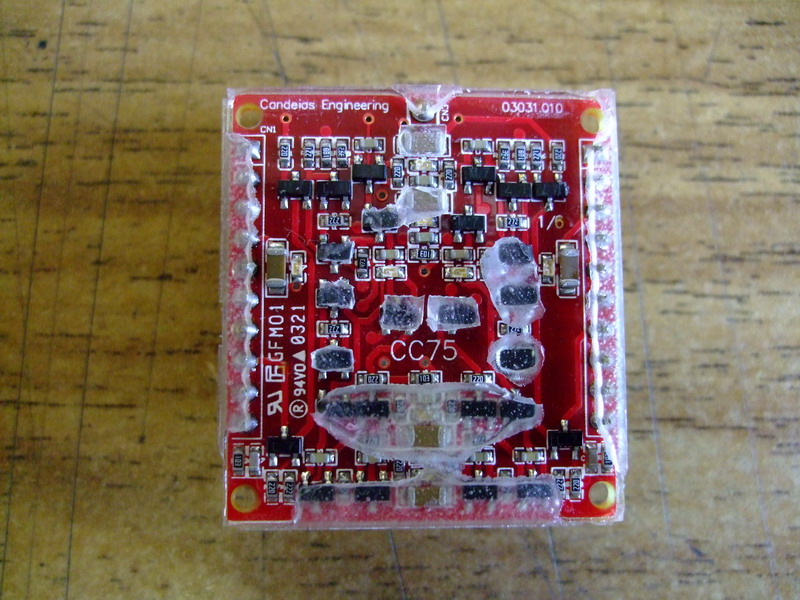

    на досуге решился всёж вскрыть этот модуль... выпаял его из платы цап, разобрал. Внутри он залит каким то компаундом, но не то чтобы весь, так, для вида... фото модуля прилагаю.
    Но пока нет ни времени ни желания его ковырять дальше. Дело в том, что в моем аппарате кроме выходных аналоговых каскадов на плате ЦАП "накрылась" часть "серво\дата процессора" та, что выдаёт сигналы I2S. На 32(SCKO), 34(LRCK), 30(DOUT) выходах uPD63711 сигналы есть, но слабые 37-72 мВ. на 38(С16М) - вооще ничего кроме шумов. И похоже, что PCM1738 "умерла" - греется так, что невозможно на ней держать палец. . Но управление транспортом функционирует, и на 36(ТХ) сигнал нормальный по амплитуде - порядка 4,8 вольт. Посему думаю для моего случая разумнее сделать внешний ЦАП с внутренним генератором и не морочится с ремонтом.
    P.S. в процессе обнаружилась такая вот краказябра в разводке платы PCB,SERVO: дорожки с сигналами МСК и ТХ от выводов 38(С16М) ic101(servo\data processor) и 36(ТХ) идут параллельно друг другу почти 15 см. В моём случае на не работающей шине MCK был наведённый сигнал от TX амплитудой около 350 мВ! По моему, если используется цифровой выход, этот момент нужно исправлять.

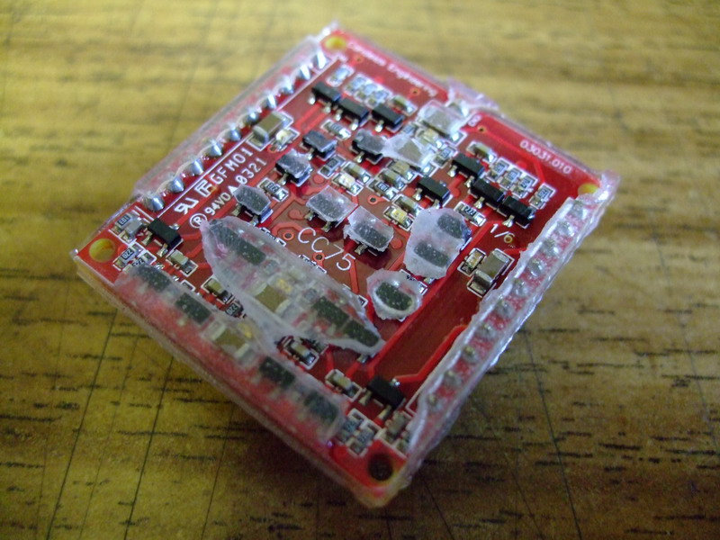

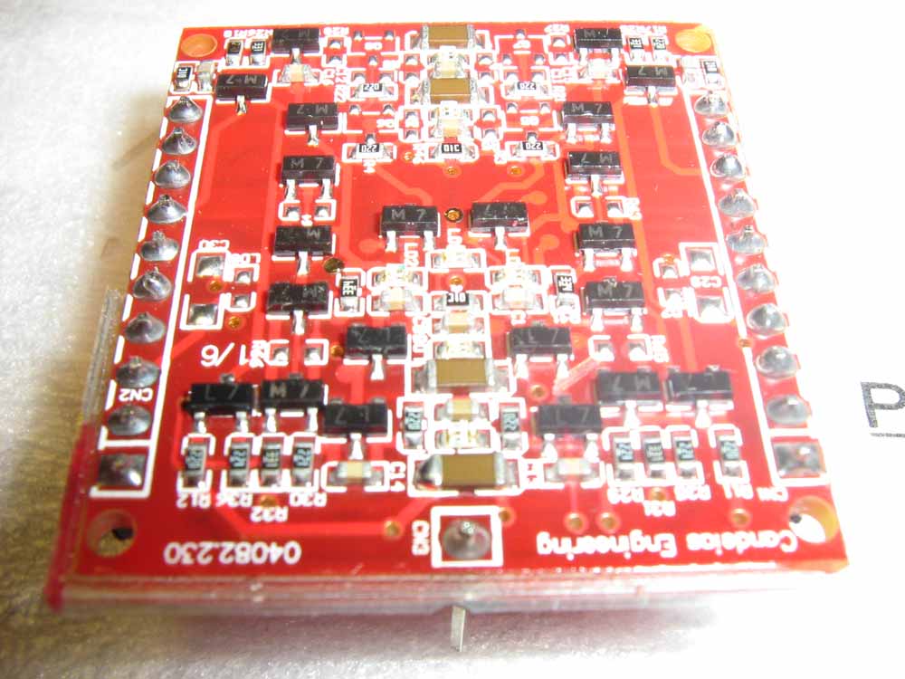

    ВыхУсилители у меня незалитые были, но на ОУ название спилено.
    Ну чисто лоховские ухватки...

    Может только она и умерла?
    В том сисе, что у меня был, можно откинуть шлейф с I2S, и посмотреть что с выходными сигналами серво.
    с откинутым шлейфом смотрел.... на выводах проца.... больше там нечему сигнал давить, всёж напрямую - с проца на разъём. Что в двойне обидно - Выходной буфер 16 МГц умер, с него МСК на триггер идёт. Это наверное можно назвать пересинхронизацией? В принципе можно буфер сделать на платке отдельно и юзать цифровой выход... или менять проц, ЦАП, кандеицевские выходные модули... ну нах, неинтересно! Я лучше внешний ЦАП пожалуй возьмусь делать.
    так на них и название созвучное CANDeios
    а у наших модулей топология разная. На твоих СМДшные светодиоды стоят? чтот на фото не видно.

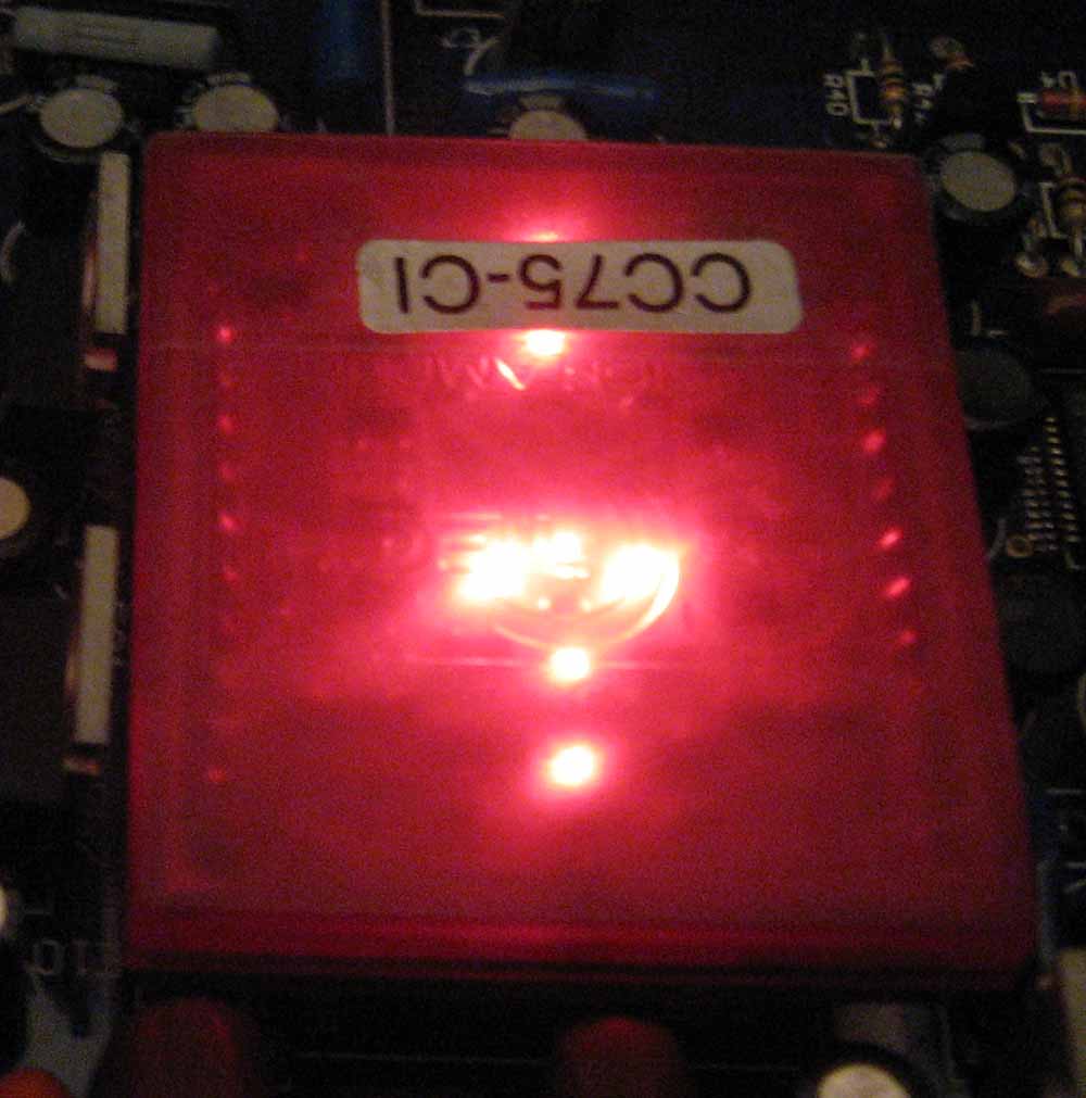

    Частый гость Аватар для Beggins
    18.06.2008
    232
    По умолчанию Re: CEC CD3300 схема, мануал или серво. Что-нибудь!!!
    Без крышки фото нет
    Вот вот, в моем неисправном, тож так же светились... в линейку. Я ему и сделал харакири... А в исправном(гдет в инете были фото этих светящихся модулей)крестиком горят.
