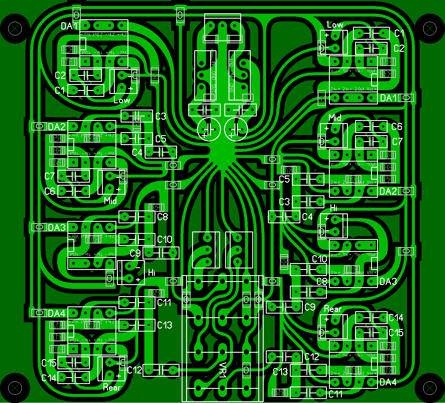

    Здравствуйте всем. Прошу прощения что в чужую ветку влажу, но не хотел новую тему начинать ради одного вопроса (он тоже касается практической реализации трехполосного кроссовера, в теории он работает замечательно)
    Дело в том что я собрал простой трехполосный кроссовер и видимо неудачно развёл плату, потому как в правых каналах присутствовал значительный шум, в левых полная тишина. А после длительных экспериментов и поисков этого шума, сгорел (с дымом и пиротехникой ) один опер в левом(!) плече кросса.
    Плату я переразвёл, но делать её не посоветовавшись не хочу. Поэтому жду ваших комментариев по поводу разводки платы и земли в частности.
    Заранее спасибо!
    Многое ещё зависит и от технологии изготовления ПП. Для домашнего варианта этой схемы (ЛУТ или фоторезист) я бы порекомендовал верхнюю сторону (сторона деталей) под землю целиком с зенковкой под выводы, не соединённые с землёй. Звёзда в данном случае не нужна.
