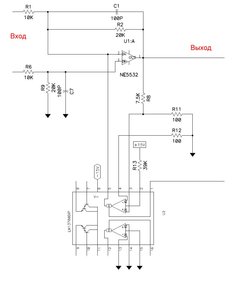

    По умолчанию Re: Электронный регулятор
    Цитата Сообщение от radiox Посмотреть сообщение
    Здравствуйте! Для ФМ передатчика нужно собрать лимитер. Среди известных мне микросхем, нет удовлетворяющих моим требованиям. А именно хотелось бы КНИ не более 0,005, С/Ш 100дБ. После поисков возникла идея собрать лимитер на основе мультиплексоров. Но с ЦАПами никогда не работал, потому сложно продумать схему. Помогите разобраться в множестве регуляторов, может быть существуют специальные для проф техники?
    Какие искажения точно не знаю, по этой схеме, вместе с усилителем н.ч. невысокого качества, было 0.02%, при сжатии 6дБ. Так как LM13700 в цепи ООС искажения и шумы вносятся в сигнал, только в режиме ограничения усиления, на музыкальном сигнале заметна только атака, на речи почти незаметна и атака.
    Если бы так все хорошо было... Сжатие 6 Дб и всего 0.02% искажений.
    Мечта!
    Просто на глаз под 3-4% должно вылезти.
    Мечта!
    Откуда?
    При сжатии на 18 дБ, на осциллографе едва заметные, на глаз искажения появляются, 3..4% это заметно искажённая форма.
    Все же методику измерений надо огласить.
    Компрессор 6 Дб уже серьезное сжатие.
    У компрессора Есть много ручечек, рученки эти вы скорее знаете. Так вот - огласите порог, и прочее. Кроме того, на стационарном сигнале, параметры атака и спад почти не влияют.
    На нестационарном сигнале могут и поболе искажения вылезти из-за временных параметров компрессора.
    Время атаки и спада не измерял, так как когда-то давно подобрал на слух и меня это устроило, примерно 50/200мс. Искажения увеличиваются на низких частотах, так как вес управляющего сигнала становиться больше. Лимитер стоит в усилителе, и по этому не было нужды проводить детальные исследования его работы, на глаз искажения заметны только при 18дБ, на 1кГц и примерно на уровне сжатия 12дБ, на частоте 50Гц.
    Для получения минимальных искажений можно изготовить многополосный лимитер, для исключения влияния управляющего напряжения.
    Искажения в момент атаки неизбежны, не совсем понятно назначение устройства, почему такие жёсткие требования КНИ не более 0,005, С/Ш 100дБ. С/Ш легко достижим, а кГ зависит от времени атаки, а она не оговорена.

    Для ограничения полосы попробую собрать конверторный ФНЧ.
    А по поводу лимитера надо будет попробовать LM13700 по совету korolkov24. С искажениями конечно что-то придется придумать - может быть с ООС поиграться.
