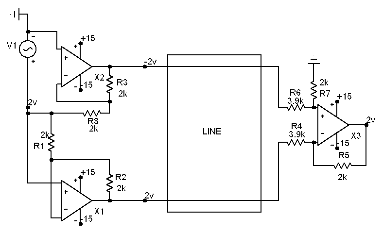

    Есть задача - подключить активные колонки к выходу микшерного пульта... расстояние - метров 20 - боюсь провода будут фонить... для этого хочу повесить на выход пульта "симметрирователь" - провода кинуть две жилы в экране, а на входе в усилок опять собрать сигнал на симметричном входе, чтобы убрать наводки в кабеле...
    кто-нить может порекомендовать симпатичную схемку с минимальным количеством деталей и платкой, которую можно без экспериментов просто взять и сделать?

    lazycat, SSM2141-2142 например, обвеса - 0.

    типа так

    А я считаю, что оно было лучшим до изобретения интегральных операционников.
    IVX примерно нормально нарисовал, только его схема для симметричного выхода - в ней двы опера работают просто как буферы - усиливают уже симметричный сигнал, а если он несимметричный, то их по другому надо включать.
    По умолчанию Re: Симметричный вход-выход - простая рабочая схема+плата есть?
    Fenyx, верно, можно и только инвертор на одном оу сделать в пульте, а это нарисован "инструментальный" был. Вообще всё балансное зело полезно.

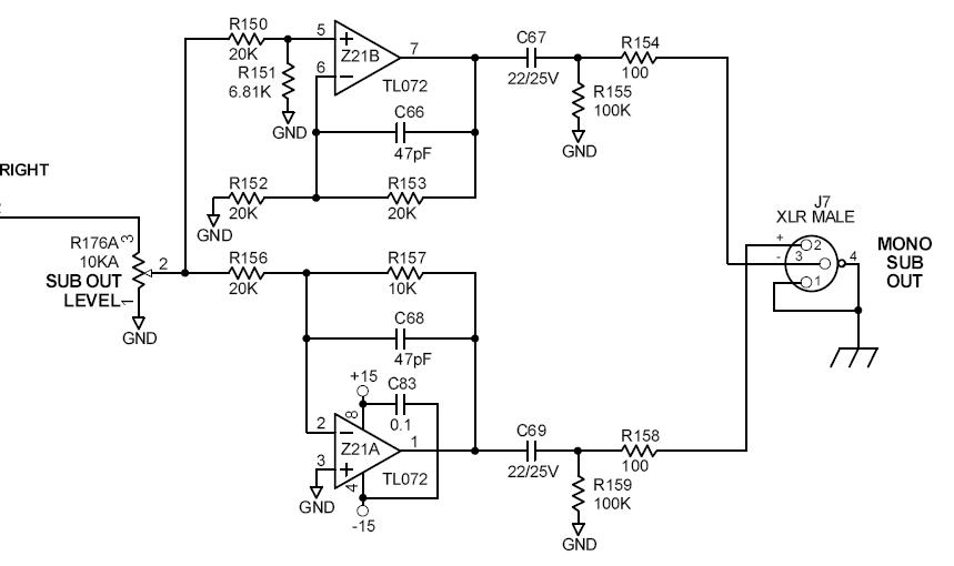

    В этом пульте есть и симметричный (main) и несимметричный (ctr room) выходы. Трансформаторный преобразователь в твоем случае нафиг нужен, это товарищи ленятся вникать в суть вопроса, от и советуют, как лучше .
    Балансный вход-выход реализуется на копеечных операх, схема проста до безобразия (но приаттачить не могу, любимый форум не дает...). Спецмикрухи дорогие, около 6 уев, и не везде доставабельные.

    Схема преобразователя в балансный выход на ОУ примерно такая (см. картинку) - там без схем питания, чтобы понятно было. Можно и без входного буферного оу - он нужен, если то с чего снимается сигнал - имеет очень малую выходную мощность, только резисторы на входе тогда надо побольше, а если с усиленного выхода, как тот микшер, тогда выход предыдущего устройства сразу подключать к той точке к оторой на этом рисунке подключен выход левого оу. Несимметричный вход слева, симметричный выход -справа: верхний -"горячий", нижний -"холодный"

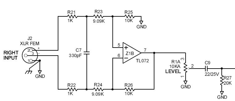

    БАЛАНСНЫЙ там выход, и не сомневайся.
    Вот схема балансного входа и выхода, срисовано с профф. кроссовера.
