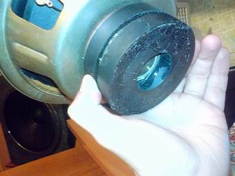

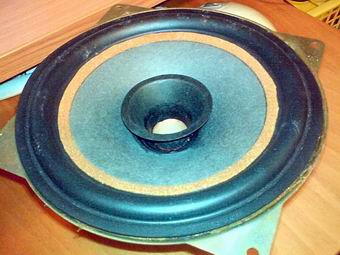

    Ну шо...
    Исследуем 10ГДШ-2 с резиновым подвесом, как у 35гдн. Родным поролоновым подвесом пришлось пожертвовать. АЧХ с поролоном не сохранилась, но тендеция там была точно такая же.
    Еще наклеен противомагнит, благодаря которому заметно выросло чутье (на 2 дБ!) и понизилась общая добротность (резонансный пик стушевался).
    Фотки и график прилагаются. АЧХ снята в ближнем поле.

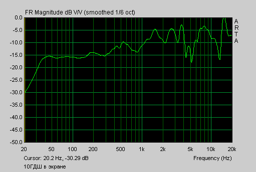

    ээ.. я тут в какой-то мере пургу гоню... АЧХ в 7-м посте была снята без экрана. В экране 50 на 50 см в 20 см от диффузора получаются другие пироги. Дифракция, однако... Не думал, что в ближнем поле будет такая разница.
    Короче, перекос в пользу ВЧ остается, а горб на 1 кГц исчезает...
    "Пила" выше 1 кГц ,надо полагать, имеет место быть из-за зонального излучения, и тут кроме пропитки ниче не поможет?
