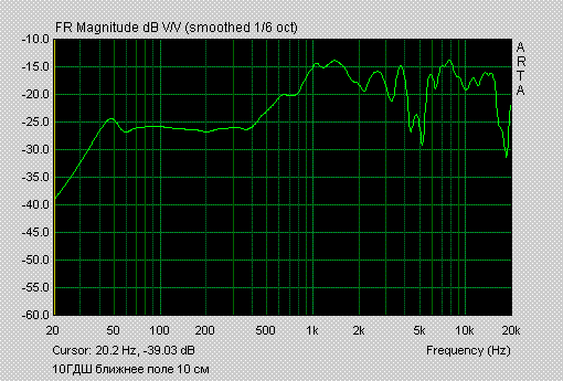

    По умолчанию Как изменить АЧХ ШП?
    Валяется 10гдш-2. АЧХ у него в диапазоне 40-400 Гц почти идеально ровная, а вот в диапазоне 400-1000 Гц чувствительность резко возрастает почти на 10 дБ. В чем тут дело, подскажите, как можно подшаманить? У меня ступор.
    ЗЫ Обмерял динамик в ближнем поле, так что бафл ни при чем тут.
    Добавлено через 5 часов 45 минут
    Ну блин... 33 человека смотрело тему, но никто ничего не высказал. Неужели тут нет ни одного спеца по головам?
    Вопрос достаточно принципиальный. Достаточно часто попадаются дины с существенным и резким подъемом области СЧ. При этом другие этого косяка могут не иметь. Чем такие головы отличаются друг от друга? И как это лечится чисто механическими средствами, без использования электрических фильтров?

    Можно АЧХ головки и фото со стороны диффузора?...

    Никак это не лечится без фильтров. Частично эту проблему можно исправить как говорит Дмитрий. При этом, на частотах, длина которых меньше физических размеров динамиков будет как бы увеличение площиди излучаемой поверхности (суммирование) а расстоянием между центрами динамиков можно подогнать частоту среза такого "расширителя" что и даст то увеличение отдачи на низах.. и подравняет АЧХ в целом, но проблемы нерешит полностью - уйдут одни, придут другие.
    А вообще, такие всплески на АЧХ, которые в основном являются результатом выхода работы диффузорра из поршенвого режима Вообще ничем не лечится - разьве только покупкой других динамиков.

    Понятненько. Лучше RL-звено поставить для выравнивания. Хотя кое-кто пропитывал диффузор суперклеем, вроде АЧХ ровнее становилась за счет увеличения жесткости

    Лечится это. Определенными обработками диффузора. Но чтобы советовать, как и чем, нужны сначала собственно АЧХ и фото диффузора на предмет состояния, особенно в месте стыка с виззером и самого виззера.

    Исследуем 10ГДШ-2 с резиновым подвесом, как у 35гдн. Родным поролоновым подвесом пришлось пожертвовать. АЧХ с поролоном не сохранилась, но тендеция там была точно такая же.
    Еще наклеен противомагнит, благодаря которому заметно выросло чутье (на 2 дБ!) и понизилась общая добротность (резонансный пик стушевался).
    Фотки и график прилагаются. АЧХ снята в ближнем поле.

    ээ.. я тут в какой-то мере пургу гоню... АЧХ в 7-м посте была снята без экрана. В экране 50 на 50 см в 20 см от диффузора получаются другие пироги. Дифракция, однако... Не думал, что в ближнем поле будет такая разница.
    Короче, перекос в пользу ВЧ остается, а горб на 1 кГц исчезает...
    "Пила" выше 1 кГц ,надо полагать, имеет место быть из-за зонального излучения, и тут кроме пропитки ниче не поможет?

    Дело в том, что 10ГДШ бывают разные, с плотными диффузорами и с рыхлыми. Даже при примерно одинаковом весе. Рыхлому помочь не реально, а у плотных (особенно если не тяжёлых) подъём убрать можно.
    А вот фильтр создаст такие проблемы, которые ничем не решить в любом случае.
