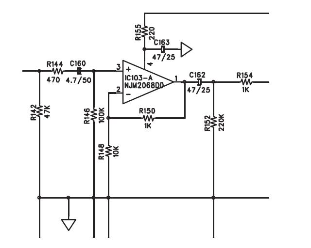

    Доброго всем дня.
    Есть старенький усилитель. Почти балалайка, ничего особенного. Играет музыкально, но мутно. Убрал темброблок, он не отключаемый. Стало сильно хорошо. Но вот громкость изменилась. Т.е. то, что раньше слушалось
    на 10 часах регулятора, теперь надо крутить до 2 часов, ну и оответственно динамика похуже.
    Схема буфера после селектора https://forum.vegalab.ru/attachment....1&d=1203247118
    К-т усиления 1,1, а нужно где-то около двух.
    Вопрос такой: поставить резистор в обратной связи 10 кОм или с инверсного входа на землю 1 кОм. К-т будет одинаковый, но какой вариант правильнее.
    Спасибо.

    Коэффициент усиления неинвертирующего усилителя
    A=1+(R150/R148)
    С точки зрения уменьшения шумов резисторы ОС надо уменьшать,
    с точки зрения уменьшения искажений - увеличивать.
    Я бы наплевал на шумы, и поставил бОльшие номиналы.
    Или может какой-то средний, скажем 2,2...4,7 кОм.

    Остановился на таком варианте (Ку 1,65)
    Получилась хорошая балалайка
