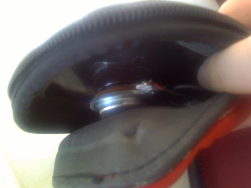

    По умолчанию Re: Хочу собрать систему с двумя 3 или 5Ваттными динамиками, питающуюся от батареек/акков
    Изучив немного динамик Джениуса я пришёл к выводу, что скорее всего в моей переносной колонке стоит обычный маленький динамик, у которого вообще нет (как это называется?) конуса, а в месте, где должен приклеиваться конус, динамик приклеен к стенке корпуса.
    Прикладываю фотографию, чтобы было понятно, как он примерно выглядит. А вот большой хреновины сзади, как на Джениусе, у него нет (это видно).
    Насчёт того динамика, который я сфотографировал - нет идей, что это? Уж больно соблазняет компактность и тот факт, что он работал от двух AAA батареек и давал приличную громкость (с 5ти метров слышно было, как раз как мне и нужно). Конечно звук у него был не долби сурраунд, но вполне приемлемый.
    Насчёт сфер - это как изначальная установка, надо по умолчанию =)
    Вы привели динамики мощностью от 10 до 60 Ватт - Вы считаете, что можно использовать и 60Ваттный динамик(точнее сразу два) в системе, которая питается от батареек? Если я правильно понимаю, то 60Ваттный динамик потребляет максимум 60 Ватт. А 60 Ватт из 12 Вольт это 5 Ампер тока, если я конечно считать умею, такое батарейки не потянут, разве нет?

    Нашёл свой спаленный девайс - действительно NXT-динамик там (а может и два )
    http://www.nxtsound.com/index.php?id=510&tx_calproductlibrary_pi1[showUid]=109&cHash=1fd4ba1bc6
    Жалко, как я понял такие динамики не продаются отдельно =(
    нет ,тут не подскажу
