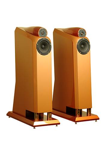

    Костя Мусатов, ФИ это конечно не лучшая альтернатива ЗЯ, если интересно то можно поговорить про формальные недостатки ЗЯ, другое дело как звучит. Мне TL нравиться больше, есть у нас в Минске человек, делает шикарные АС на тех же Revelator*ах и первых порядках.
    [ADDED=MaxMan]1108417248[/ADDED]
    онимаю, 20л маловато будет.
    Для Revelatorav самое то, подыми дадаташиты если не лень

    Хорошие динамики, только цена у них кусается. 250$ за драйвер...
    Смотрел я на них в живую. Интересная технология с разрезами, от чего диффузор не подпевает.

    Ухты, интересные образцы!

    Макс, похоже у них есть и ФИ вариант, моделька A10-20 BC. Сзади виднеется металлическое нечто, напоминающее трубу.
    Отлично снимает структурные напряжённости диффузора, избавляя звучание от резонансов,технология несложная, с обратной стороны делаются разрезы под углом 45 градусов, оставляя отступы 1-2 см от краёв диффузора, после склеивается силиконом, подобное делалось с советским 10ГДШ, расказывали что хорошо звучал.
    По причине их стоимости, я их не использую, но звук Сканов это лучшее что я слышал, как мидбасы и особенно пищалка (D2905/970000), отрыв от Seas и Vifa очень сильный, и если для себя, то разница этих денег стоит.
    Мне байку расказывали, что всю бумагу для Сканов делает один немец, используя технологию послойного осаждения целюлёзы из различных пород деревьев, получая этакий натуральный композит, и действительно бумага у Сканов толстая и жёсткая, и под пальцами шуршит очень глухо, и соответсвиенно звучание чёткое и чистое.
    Юра, если мне не изменяет память, то это сильно противоречит их идеологии, а она у них даже чересчур хорошо поставлена
