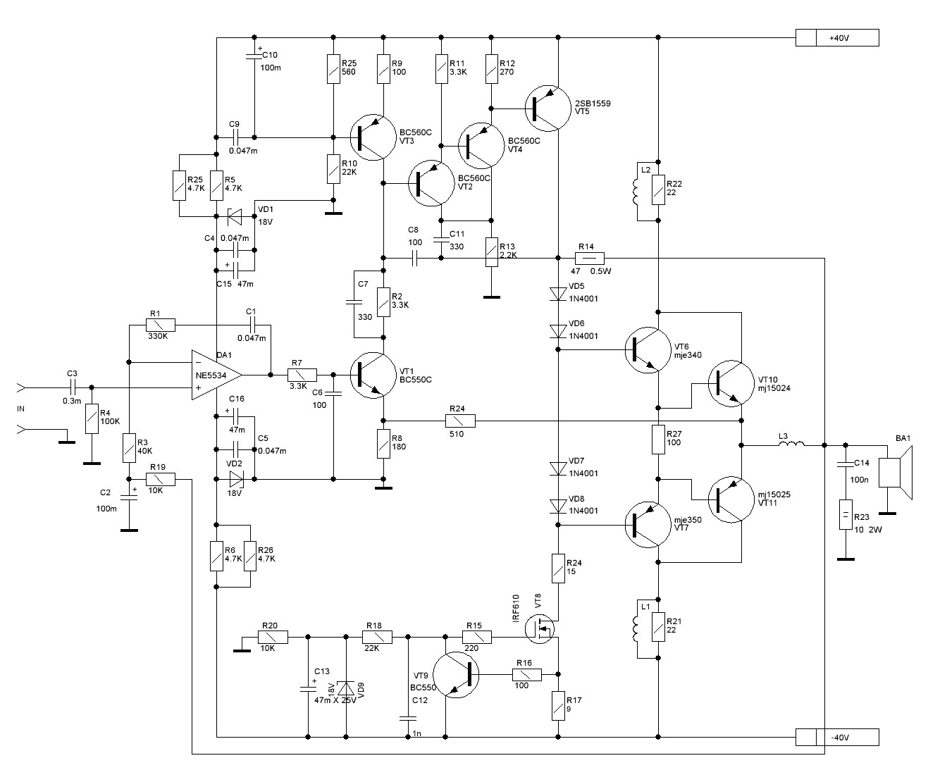

    Всем привет! Читаю форум давно и вот решил задать вопрос. Есть усь собранный 14 лет назад по сх. Солнцева, Uпит=40v, 2Т825 + 2Т827, на 8ом около 80ватт, работает на халтурах постоянно. Возникло желание твикнуть сей аппапрат до 300вт х 4ом (Транс домотать до Uпит=55в, радиаторов я думая хвавтит, там два карлсона от компа( в сегодняшнем варианте совсем холодный )). Собсно вопрос : Чем заменить
    кт 3102б
    кт 3107б
    кт 825
    кт 827
    и главное доступно и не дорого?

    Думю что будет полезно познакомиться со схемой Quad 909. Схема по сути ничем не отличается от 405го. Этот усь дает на 4 ома 250 ватт по паспорту.
    Если нужна моща+надежность то имеет смысл ориентируясь на него сделать свой аппарат переделав выходной каскад на комплементарных транзисторах и подняв напряжение питания.

    Посмотрел. Спасибо. Но задача стоит переделать имеющийся аппарат малой кровью ( не менять схемотехнику вообще, оставить платы радиаторы и т.д. ) т.е. заменить только транзисторы и кондеры в б.п. на 63в. (сейчас 10000х50в совпром) и естественно(еще смутно помню!) пересчитать стаб. в питании О.У. Главный вопрос в современной комплементарной базе, на что менять?
    P.S.Кстати вариант Решетникова с тем же питанием звучит намного лучше (у меня их три рабочих), Солнцев какой-то мутный что-ли (825-827???)

    Голой заменой тут не поможеш.
    Во первых надо ставить по 2 пары вых. MJ15024 MJ15025 для 300 Вт на 4 Ом
    Во вторых резисторы R5,R6 3.3k 2 Вт
    VT1,VT2,VT4 MPSA92
    VT3 MPSA42
    ну и пересчитать резистор R8

    Спасибо! Достаточно конкретно по замене, по паре тр. не проблема на радиатор поместим (а рез. в эмитер что-то 0.1-0.5 ом правильно ? ). Про R8 спасибо от Uпит зависит (ВСПОМНИЛ!!!)

    Я бы не советовал превышать значение 0,33 Ом для данной схемы

    Посмотрел даташит MJ15024(25) 16А 200V 250W. Неужели 300 на 4 ом не потянет одна пара?! В таком корпусе по 2шт. на радиаторы не встанет увы. А есть ли что еще из дарлингтонов в плоском корпусе(а-ля кт 818(19) и лучше по дешевле (MJ15024 150руб.россия в Чип и Дип))? Кстати а при парал.соединении какое R в цепи базы 100ом ? Надеюсь в линейный усилитель VT5 паралелить не надо?

    можно собрать вот эту схему с учетом выше приведенных замен

    ALGOR, я так понял что идется про усь который эксплуатируется в разных условиях поэтому вопрос в плане надежности. можно и обойтись одной парой но ходить чисто на технологическом запасе я бы не рекомендовал. Ну на сильно худой конец TIP 142, TIP 147 по два в плечё
    Лучше них нет, но можно применить в TO247 MJL21194 MJL21193

    VT5 по схеме Солнцева можно применить BDW83D или 2SB1559 как предложил stalke-z

    Тут дело не только в 825-827 но и в вольтдобавке в варианте Решетникова
    скорее всего как раз в них все дело и есть так как замена КТ825 на 2SB1559 в УН дает кардинальное изменение звука в лучшую сторону еще есть значительное улучшение при смене опера на NE5534 добавление источника тока тоже дает небольшое улучшение чуть заметное улучшение при смене вых транзисторов на MJ15024/25 вот где я не заметил разницу так это при смене КТ3102/07 на BC556/46

    Посмотрел прилож. схему. Практически оригинал. Вопрос в чем смысл применения ист. тока на irf610 вместо резистора в оригинале, есть ли смысл заморачиваться? (Ксати в Решетниковсом варианте вольт добавка есть только в одном усе, в 2-х других не ставил). Прикинул по ОБР для MJ15024(25)- да на грани, но в основном планирую работать 150х8ом, с учетом просадки БП на 4ом думаю не более 250вт. должно тянуть. Ксати приглядел MJ21195(96) вроде покруче по ОБР, только в продаже че-то нигде не вижу. И еще вопрос: сейчас стоит К574уд1а есть смысл менять на импорт?

    опер на импорт менять в срочно приказном порядке

    Ну тогда не парься выходный каскад как у stalke-z, с источником тока не советую заморачиваться. Опер если бабла не жалко можно поменять. (OPA604 например)
