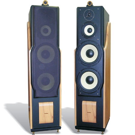

    Присмотрел я эти колонки, и странно следующее: имеются два больших басовика, как видно на картинке, однако мид также работает на басах, во всяком случае его диффузор заметно прыгает. Зачем так сделано? Или, возможно, этот мид просто не закрыт сзади колпаком (сэкономили, гады), и прыгает не "зачем", а "почему"?

    По теме. Думаю, что колпаков на средниках нету. Хорошо бы открутить и посмотреть.

    Если отталкиваться от фланца пищика, то выходит 5" и две 8", так что высота должна быть больше 100 мм. Если этот супертвиттер отпилить к чертям, да подобрать под объем две восмерки, либо восьмерку и пассивник, то можно с минимальными затратами получить корпуса.

    Высота 138 см, остальные размеры соответственно. Вес 50 кг. Фамилия Peerless. Место рождения - хз.
    Следующая мысль по теме: если сзади мида нет колпака с ватой, то по идее, на этом миде не должно быть и фильтра, иначе он не будет ничем демпфироваться; т.е. мид должен быть подключен напрямую к входным клеммам и демпфируется усилителем. И поэтому он отрабатывает бас параллельно с басовиками. Сам по себе этот динамик не такой уж мид, так как у него резиновый подвес, и он скорее бас-мид.
    Вопрос: может ли быть какой-либо еще смысл в том, что на басах в параллель с двумя 10" басовиками работает еще 4" драйвер (кроме экономии на фильтре, вате и колпаке)?

    Почему сразу колпаков нету??? Просто низкая частота раздела. Так смысла нету с 2-мя 10" работать на прямую еще и 4". так что есть там отдельный объем под 4". просто цепляет низко.

    Непохоже, что эта частота раздела вообще есть. Мид прыгает на басах прямо как басовик.

    grumbler, а там случаем ФИ назад не смотрит напротив 4"? а смысла делать 4" без объема нет потому что при работе 2-х 10" в одном корпусе с 4", эта самая 4" будет работать как пасивный радиатор и никакая подводимая на него моща не поможет. так что, что то есть. может это они сотворили чет типа 3,5 полоску и этот 4" дин пашет со 100Гц, а подвесик мягкий вот его и колбасит.

    Я думаю, моя версия осталась единственной: просто сэкономили на колпаке, вате и фильтре. Вот он и пашет, бедный, на басах.

    grumbler, может это так называемые 1,5 полосы?
    в целом по колонке буит 3,5 полосы.

    нет не может он пахать так у него ЭДС меньше чем у 2-х 10" поэтому он бы работах просто как пасивный радиатор.

    Имхо, 1,5 полосы - это когда два одинаковых драйвера, один подключен через катушечку (чистый бас), а второй прямо, и воспроизводит также и средние.
    Но здесь - два 10" баса + 4" бас-мид, в одном объеме? Странно!

    По законам гидравлики "пневматики" это маленький динамик должен толкать большие и никакая подводимаая мощность их не удержит, так как действующая на диффузор сила = давление на площадь, давление общее ,а площадь меньше. Думаю не ошибся .

    Konstruktor, там есть фазоинвертор, сзади. Через него видна жопа одного из басовиков. Так что пассивнику там делать нечего. К тому же, пассивник и по совместительству мид?
    ес, но можно также назвать если мид цепляет диапазон НЧ.
    да в разных они объемах, если они в одном то кто то сошел с ума, либо китайцы, либо я съехал с катушек и не че не понимаю в акустике.

    Это не секрет, но я и сам не пойму. На упаковке было написано "Lord-15", на самих колонках сзади написано "Magic-6". Я и говорю, странные колонки. Главная странность - цена: 200 баков. Для колонок такой стати это даже не дешево, а просто бесплатно. Еще если учесть дизайн с претензией на некий "винтаж". Корпус сделан качественно, никаких дешевых ПВХ-пленок, все подогнано; стучал по стенкам - как гранит! Весят 50 кг каждая.
