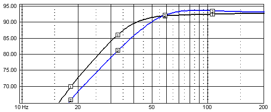

    добрый вечер! имеется пара вышеупомянутых НЧ динамиков.
    посоветуйте плз как их лучше оформить чтобы получить нормальный низ? а то jbl speaker workshop говорит что в лучшем случае 50гц по уровню -3
    дейсвительно все так плохо?
    пдфник на динамик прилагается

    По умолчанию Re: НЧ Seas ca25fey. Как оформить?
    Все еще хуже: LspCAD показывает выше 50 Гц в ФИ, можно пытаться чето набандпассить, но тоже чудес не будет. У меня есть пара таких, хочу запихать в очень маленький ЗЯ с коррекцией, много получить не планирую, от 40 Гц. Ящик размером "какой получится" и все остальное подогнать коррекцией, но я их на активные планирую.
    Еще можно ящик сделать больше, ФИ настроить ниже, но ГВЗ становится пренеприятной, хотя F3 становится около 40 Гц.
    Скачай отсюда LspCAD, намного удобнее.
    Сергей.

    Цитата Сообщение от был it
    так это просто проложить роквулом(утеплитель такой да?) внутренний объем?
    наверное буду так делать. и еще попробую роквулом проложить или синтепоном

    03.04.2006
