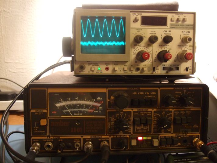

    наконец-то, после длительного ожидания я получил свой слегка запоздавший подарок к Рождеству (большое спасибо за помощь Саше Страннику из NJ) : довольно старенький, но в целом рабочий анализатор искажений/генератор/селективный вольтметр Amber 3501 (требует чистки контактов и замены многих высохших электролитов, что не удивительно для прибора более чем 20-летнего возраста). Но даже сейчас его генератор даёт искажения менее 0,0003% на частотах от 100 Гц до 10 кГц. На ВЧ лезет помеха от внутреннего импульсного блока питания, на НЧ, похоже, отходит какой-то контакт. Тем не менее я весьма рад этому прибору, так как именно с точно таким же аппаратом я сделал все свои разработки на Creek Audio. У него хороший генератор и режекторный фильтр от 10 Гц до 100 кГц и среднеквадратичный вольтметр до (гарантированно) 300 кГц, плюс возможность включать взвешивающие фильтры и т.п. Один участник с DiyAudio прислал мне на него полное сервисное описание со всеми схемами и процедурами, так что я предвкушаю приведение этого прибора в полную готовность .

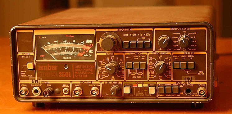

    Alex Nikitin, поздравляю с приобретением сего замечательного девайса!
    Вы уже разбирали этот монументальный блок? На самом выходе преобразователя стоят 4 электролита 10мк обычного типа, с шунтами из небольшой керамики. Возможно высохли. Очень вероятная причина помехи.
    И, пользуясь случаем, позвольте ... вступить в Клуб Янтаря
    Фотопропуск прилагается

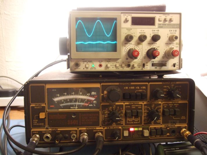

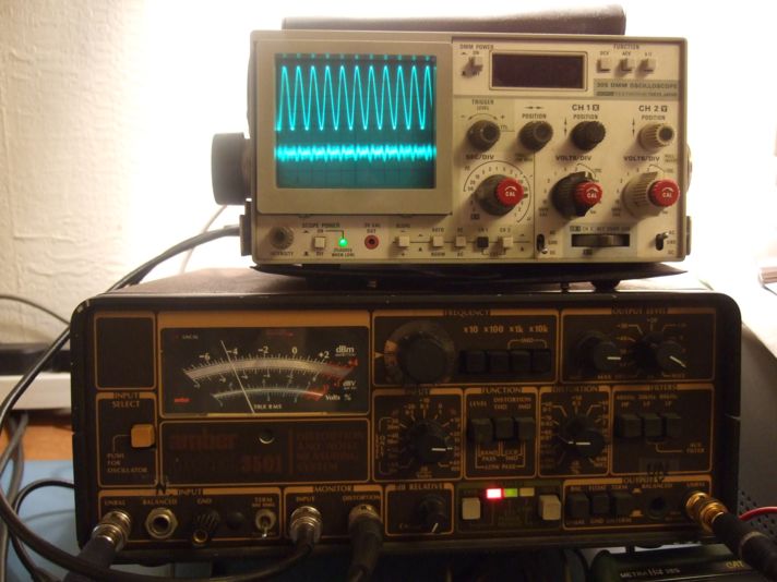

    Вот несколько картинок, все при 10В эфф на выходе генератора/входе анализатора:
    1) 100Гц, фильтр на 30 кГц, THD+N = -103 dB
    2) 1кГц, фильтр на 30 кГц, THD+N = -104 dB
    3) 10 кГц, фильтр на 80 кГц, THD+N = -98 dB
    4) 100 кГц, без фильтров, THD+N = -87 dB
    Алексей
    P.S. - на этих фото видно, как удобно использовать этот прибор с двухканальным осциллографом. Один канал показывает сигнал, второй - искажения и шумы. Очень хорошо видны, например, нестабильности и подвозбуды в разных частях синусоиды, которые по-другому просто почти невозможно углядеть
