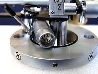

    Какой разъём(ы) поставить на балансный выход виниловой вертушки ?
    RCA тут уже не подходит. Профи балансные разъёмы слишком огромные.
    На фото тонарма SAEC (модель не знаю, только название есть), видно нечто вроде разъёма DIN-5.
    А видел кто их с хорошим диэлектриком, фторопластовым например ? Опять таки кабель какой использовать ?
    Фото сохранял с какого-то японского сайта, адреса увы нет.

    По умолчанию Re: Разъёмы для балансного выхода винилового проигрывателя
    http://www.brownbear.ru/goods/5348.html
    не оно?
    З.Ы. мне сегодня на глаза попалось практически то, что вам надо: диаметр 10 мм
    https://forum.vegalab.ru/showthread.php?t=13252
    я правда ищу на 7 или 8 контактов, так что присоединяйтесь, будем искать вместе
    ответная часть тоже имеется, на кабель. Контакты покрыты желтым, с виду разьем прилично выглядит
    Neutrik делает очень неплохие. Для фоно корректоров тоже есть. Есть как тюльпаны, но с резьбой под накрутку. Посмотрите, есть в Эльфе.
    Neutrik хорошие, Amphenol тоже.
    Самые зашибись - имхо Switchkraft.
    Самые зашибись - LEMO и Fischer www.fischerconnectors.ch , и это не ИМХО а промышленный стандарт.
    Можно поставить XLR-7, например, такие. Да, большой, но не такой уж и огромный
    Добавлено через 4 минуты
    О, кстати, бывают еще такие.
    Раз тема поднялась, то вот такие я использую в некоторых задачах.
    http://1-cable.ru/cat/219#220
    http://1-cable.ru/cat/219#221
    Что касается размеров, то самая толстая часть это разьема 10.5 мм
    http://1-cable.ru/models/26010-2101.html
    mini XLR прекрасные разъёмы, попадались на про-аудио аппаратуре, понравились. Где в Украине их брать пока не нашёл правда, но поищем. Как раз 3-х и 5-ти контактные интересны. И было бы интересно глянуть, подойдёт ли mini XLR к разъёму в первом посте, это знающих нужно спрашивать , тех у кого есть и mini XLR, и подобные тонармы.
