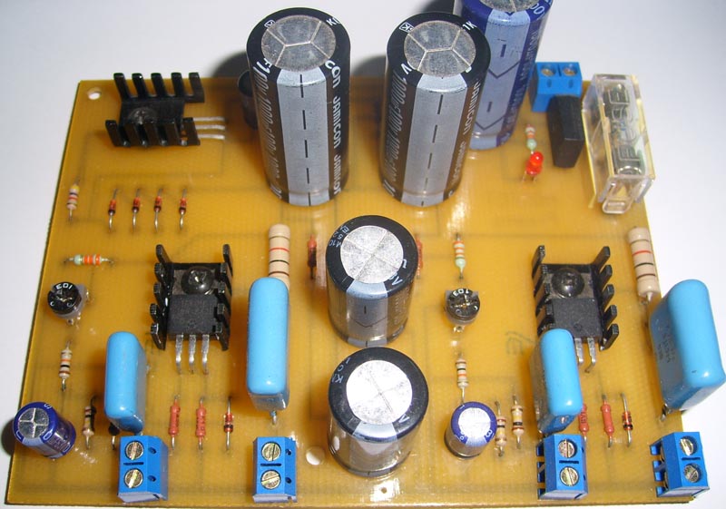

    Собрал пред для Холтона по этой схеме. Звуком вполне доволен.
    Для желающих собрать пред могу предложить готовые печатные платы
    https://forum.vegalab.ru/showthread....ного-усилителя

    Прикольно, я сейчас тоже все закупил для этой схемы, ожидаю интересного звука. А Вы авторскую печать гляжу изменили... Что-то полезное добавилось?

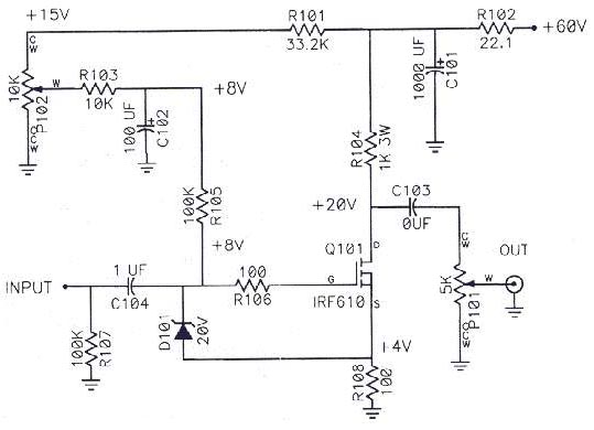

    Можно ли снизить питание схемы до 30-35 В, изменив номиналы R101, R104, Р102?
    13,188
    По умолчанию Re: MOSFET Preamplifier
    Стабилитрон D101 совершенно лишний, к тому же даже в закрытом состоянии способен подпортить звук.
    R104 предлагаю уменьшить, на стоке выставить +25V. Чем больший ток пойдет через транзистор, тем линейнее он будет работать.
    С104 я бы заменил на хороший пленочник полипропиленовый, тоже будет слышно. Стоят, как видно, С73-ХХ, это плохо для звука.
    С101, С102 обязательно шунтировать такими же.
    С103 подобрать хороший по звуку электролит. У него сейчас какая емкость?
    Вообще, в таких простых схемах слышно качество деталей очень хорошо. Попробуйте такие изменения, думаю понравится.
    Достаточно изменить (уменьшить) только R104.
    Коэффициент усиления немного упадет, думаю запас хороший.

    А какой у него сейчас Ку? Для Фоловера сгодится?

    Если бы не низкое сопротивление регулятора громкости, Ку был бы чуть меньше 10. А с пятикилоомным около 8 (точно считать лень).

    Пасс в статье указывает Ку = 15дБ, или в 6 раз.
    Искажения при 2,5 вольтах на выходе 0,1%
    Этот пред назван Bride of Zen, он разработан для совместной работы с усилителем Zen, требующего 2,5 В на входе.
    Для Фолловера - вряд ли подойдёт,
    максимальное выходное напряжение около 15В амплитудного, но искажения слишком велики - к 1% подбираются. Да и раскачивать придется от неслабого источника, который выдаст сигнал 2-3 вольта.
    Это почему? Без защиты по затвору полевик рано или поздно может пробиться. Хотя, разумеется, качества это не прибавит, но его там и так немного .
    Алексей, ну там чуть больше 50 кОм на землю висит, это надо та-ак постараться, чтобы пробить.
    За несколько лет у меня ни один IRF610 не пробился. В худших условиях

    И что в этом преде хорошего не пойму. Входная емкость 610-го корежит АЧХ и нагружает источник. Но звучание должно быть хорошее, поскольку выпирают гармоники низкого порядка преда и подавляются высшие гармоники искажений источника.
    В большинстве усилителей стоит емкость по входу раз в пять больше.
    Никому не мешает.
    Хотя никто и не говорит, что будет идеальное усиление.
    Та ёмкость линейная. А тут мало того, что Ку для полуволн сигнала разных полярностей не равен, тое - вторая гармоника, так ещё и входная ёмкость и частота среза для полуволн сигнала разных полярностей не равна тоже. Ведь Свх. дин=Ку (переменное) х Ссз (переменная). Тое - и Кпер на ВЧ для тех же полуволн подгуляливает. Отсюда - интермодуляция. Предлагалось: каскодировать. Но это - на любителя. Кому вторая гармоника не интересна.
