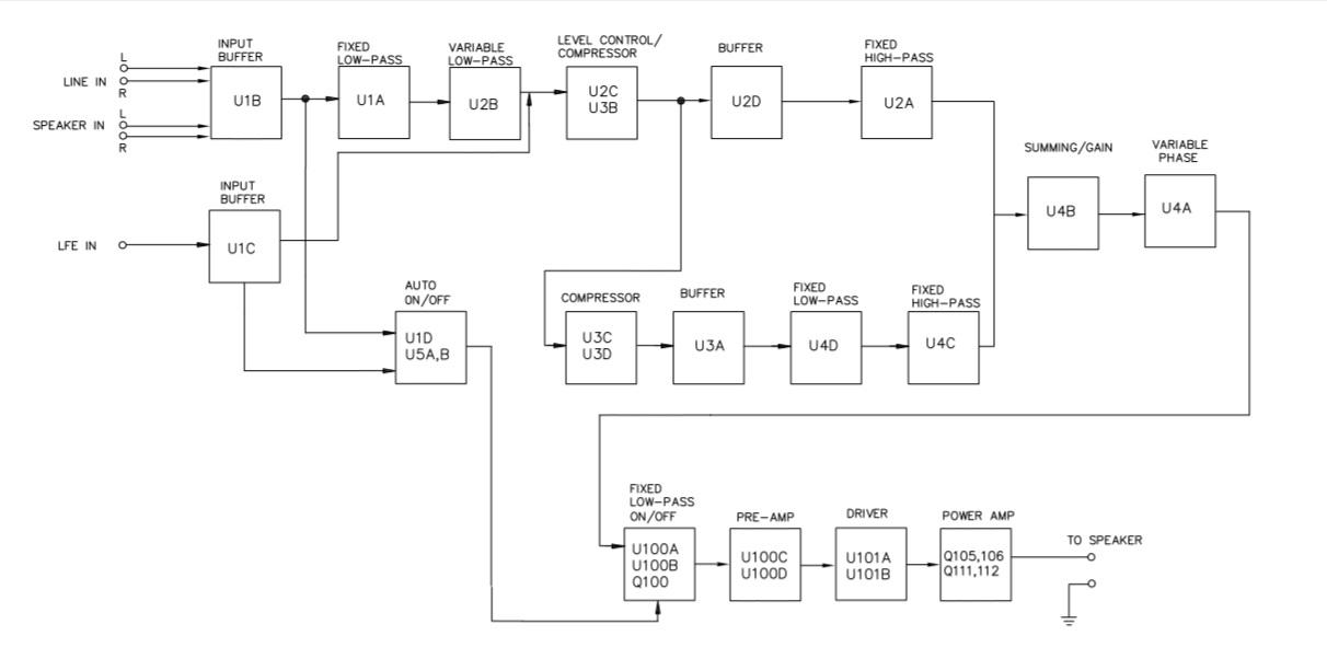

    Привет всем. Подскажите что это за петля странная в преде, для чего она нужна. Лучше версии чем для регулировки частоты среза с помощью ДУ в голову не приходит..

    Динамическая обработка в определенной полосе часотот( пара компрессоров + фильтры и сумматор) - похоже для кино изврат, к примеру речевой диапазон на плохой акустике разборчивость повысить.

    Нашел на буржуйских форумах, что верхняя часть (U3B) есть общий компрессор / ограничитель , который "ограничивает выход амплитуды сигнала на динамик до его номинальной мощности" ( не дает динамику выходить за пределы Xmax), а нижняя (U3D) - "компрессор / ограничитель на пути низкой частоты , ограничивающий мощность только ниже определенной частоты . В этом сабвуфере эта частота составляет примерно 30 Гц ."
    Как я понял, это такой своеобразный контроль за сабсоник-фильтром, с целью ограничения хода динамика. Только не понимаю чем такой вариант лучше введения дополнительного порядка сабсоник фильтра?
