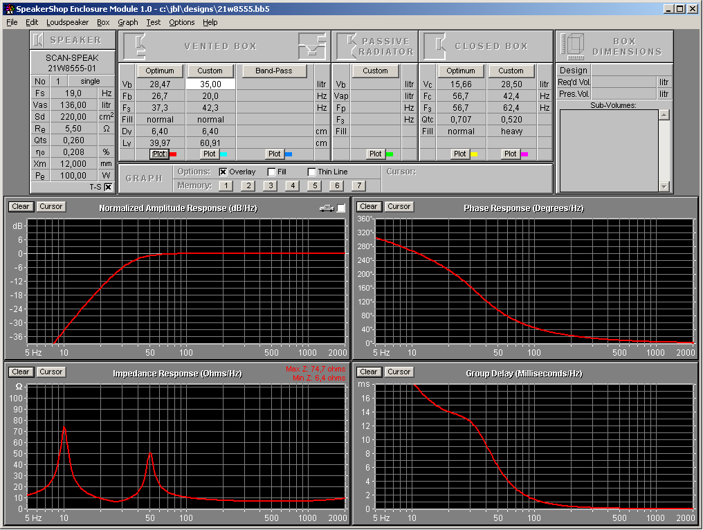

    Очень нравятся ScanSpeak 21W8555-01.
    В JSS с ними получается относительно небольшой Vb и небольшая Group Delay, при довльно низкой F3 .
    Не нравиццо ценник, про 4 шт. даже не думаю. (дин диапазон, мощь и чутьё)
    Параметры T-S правда ? (21W8555-01)
    Может есть другие варианты ?

    После небольшой разминки Fs обычно около 17 гц. Хорошо работает в ЗЯ около 25 л.

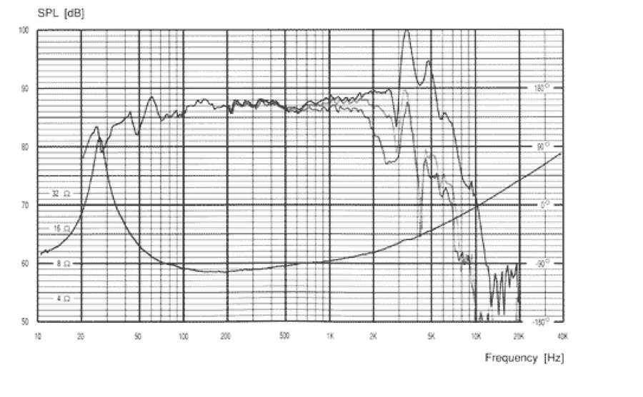

    Почему в даташите горб импеданса где-то на 27 Hz. Или это в корпусе. Про корпус или измерительный ящик че-то ни слова ?

    так как мотор одинаковый, восьмерка побыстрее. А в даташите ящик здоровый, на это не надо смотреть. Также динамик в стене в прямоугольной комнате, отсюда три пика снизу на АЧХ.

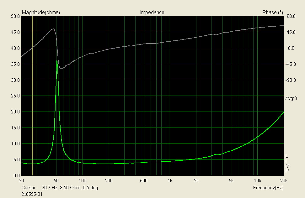

    По умолчанию Re: 8 НЧ для комплекта SEASов Н1262 и Н1149 ?

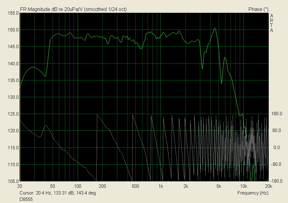

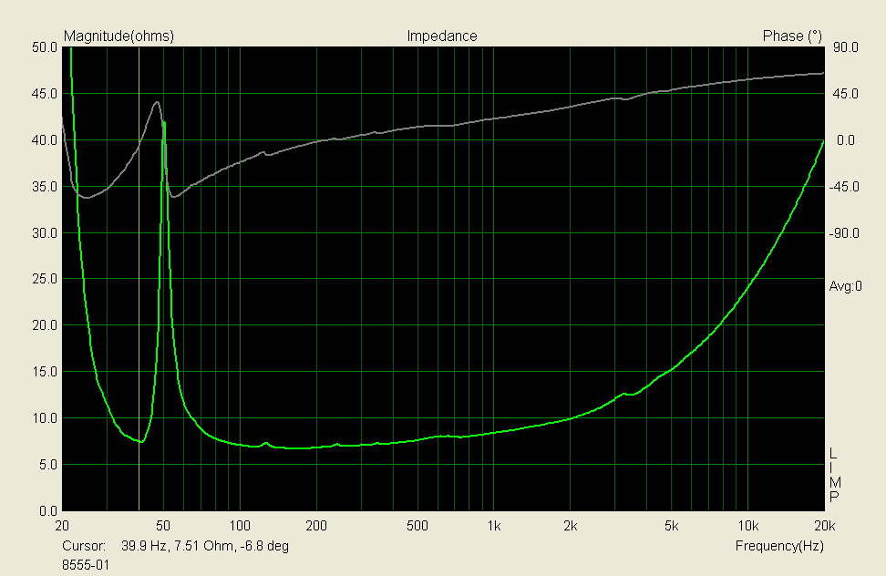

    8555-01 в корпусе 65л ФИ без синтапона, измерение в ближнем поле, подключен один динамик из двух
    Второй как ПИ?

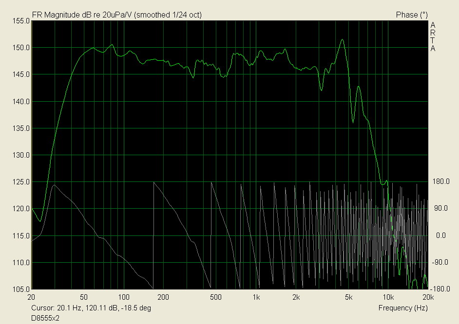

    просто отключен, вот оба впаралель в том-же корпусе, АЧХ естественно одного из них в ближнем поле, хотя для полноты картины надо склеить с АЧХ фазоинвертора
ID:	21974 Нажмите на изображение для увеличения.
    здесь видно один из бонусов конфигурации W T W, вертикальный стояк корпуса 126Hz давиться естественным образом, проще говоря самоуничтожаеться
    У меня не подавился два раза, пришлось мешки с плотной ватой пихать, а из-за того, что ФИ низко, а ГГ высоко в центр ящика не получилось, т.к. перегораживать путь к ФИ получается, совал два мешка на некотором расстоянии от стенок, только так и угомонил.

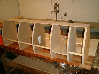

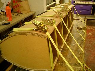

    Корпус собираюсь делать примерно такой же формы только наверно по своей технологии, слоями из тонкой фанеры или ДВП пока не знаю. Стоит ли заморачиваться с изготовлением сферического бокса для СЧ?

    Делать сложный корпус не стоит. И сферический бок для СЧ тоже. Лучше озаботиться изготовлением добротного правильного корпуса простой формы. Приблизить СЧ к пищалке как можно. И средник я бы взял все же 1152.

    Н 1262 уже куплен и о нем тоже очень хорошо отзываются. Простой корпус делать скучно и выглядет он простецки. Китайцы клепают колонки в таких корпусах а я чем хуже? Руки вроде не из жопы растут.
    Сферу для СЧ из стеклоткани не так уж и сложно склеить.
    Интересут не только результат но и сам процесс
    Лучше подскажите оптимальное соотношение сторон корпуса?

    Делать СЧ бокс из стеклоткани не стоит, корпус плавной формы это тоже очень здорово, но не для первого раза.

    прикинь пару эскизов, а мы с высоты нашего опыта поругаем ))
    на 11.
    Корпус хорош на фото, но если соберетесь делать корпус похожей формы, то обратите внимание на фаски между передней панелью и боковыми. На фото там практически прямой угол, а значит дифракция будет высока. Если будете повторять, то стоит загнуть побольше, чтобы получилось хотя бы 45 град.

    gross, я натурально измерял, что меняется: приклеивал скотчем картонные фаски. До разумных размеров ничего не меняется, на ВЧ чутка "волосы" причесываются, на слух вообще нет разницы есть фаска или подклеен кусок картона половинной, от фаски, ширины. Красивее, понтовее - да!!! Не вредно - да!!! Но и пользы особенной ждать не следует. Если дизайн вокруг просит острых граней - смело! Ничего это не испортит.

    Какая форма корпуса нравится - такую и надо делать. Опасаться надо только всяких шаровидных и каплевидных корпусов для сч/вч, чтобы не мучатся потом с выравниванием АЧХ.
