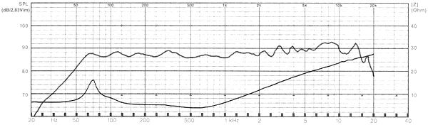

Собираюсь сделать "кит" от Visaton на основе ШП головы B200/6: Solo 100 или Solo 50:
http://www.visaton.com/en/bauvorschl...100/index.html
http://www.visaton.com/en/bauvorschl...o50/index.html
соответственно АЧХ для Solo 100 на рис. 1 и для Solo 50 на рис. 2
ВОПРОС такой: на какой системе остановиться? соло 100 берёт почти что до 40 герц вниз (если верить Визатону). а соло 50 - где - то до 55 герц.
Это всё при условии, что:
у меня комната 15 м кв с высотой потолков 2,55 м
Хотелось бы сделать СОЛО 100 - но боюсь что начнутся проблемы с сильным давлением на басах
