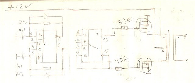

    Здравствуйте. Попросили найти и может впоследствии сделать преобраз 12-220 50Гц. Реально нормальное нашел только вот эту схемку. Но предельная мощь её ограничивается мощностью силовых транзисторов.
    Подскажите пожалуйста,можно ли тут запараллелить транзисторы? И как?
    Спасибо всем откликнувшимся.

    Что-то не очень "реально нормальная" схема, наверно плохо искали. Здесь где-то были более толковые решения, воспользуйтесь поиском.
    В качестве ключей использовать только полевики, в качестве генератора (драйвера в одном флаконе) sg3825 или какой-нибудь другой ШИМ контроллер, хоть ту же 494.
    И что, TL494 нормально буит работать на 50Гц? Верится с трудом.
    Да нет, я её собирал, работает.. (на 50гц)
    схема из одних недостатков,
    1.генератор,не имеет паузы между импульсами,результат сквозные токи,
    выход из строя транзисторов,сильные помехи на аудио и видео.
    2.раскачка выходных транзисторов сделана не правильно,будут грется!
    причем сильно.
    По умолчанию Re: Преобраз 12-220.
    даже плевать паузы, сколько же у VT3;VT4 должен быть hFE чтобы дать ток коллектора, хотя бы 3.6А (43вт)? У кт819 hFE=10000? Диодов обратных на ЭК нет. И вообще, генератор не генерит такой, нужны перекрёстные связи, но и тогда это 133гц..фтопку уродца!

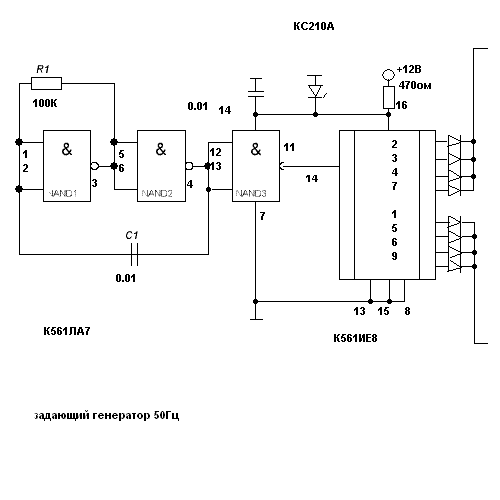

    держи настоящую схемку.

    а по какому поводу веселье ?
    что элементы допотопные? а никто и не говорил что это чудо технологической революции.
    около 1 Квт выжать сможет.проверено.

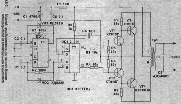

    Мужики, да работает эта схема... Я лет 15 а может и более назат, (в судьбоносное время) собирал такие... Частота подбирается на первом тригере (я подбирал около 110Гц). Ничего не греется..., да и пауза нафик не нужна на такой частоте. Специально опыты проводил, пауза (или её отсутствие) для таких "штук" начинает сказыватся от нескольких килогерц, по моему около 2..3, точно не помню уже.. А потом, биполяры можно выкинуть, и прямо с выхода тригера, через 20..40 ом на затворы полевиков... (IRFZ44). Работает без проблем, проверено.. Ну не "фонтан" конечно схема, но зачем же грешить против истины..? Для начинающих, нормально..

    насчет пауз,всеже нужны хотяб для того чтоб не фонили инверторы.
    да и для транзистоов полезней,я осцилографом смотрел выбросы идут тройной амплитуды,опасный момент для транзюков.

    Схема РАБОТАЕТ.Лет 15-20 назад подобное делал.Со всеми присущими ей недостатками.Щас невижу смысла вообще китайцы делают недорогие с нормальной защитой,корпусом и прочими делами, 600ватт -цена вопроса 40 баксов.Лучше и дешевле сделать неполучится.

    братва, а мне как-то до сих пор не верится, что вы откроете через 33к кт819 с его 50 бета? Да и генератор с ошибами, так что проверьте-ка ещё разок всё, а то ведь против истины-то не попрёшь!

    Передаю сообщение от strannicmd - не может зайти на сайт (снова у него глюки какие то) - попросил меня выложить:
    strannicmd пишет:
    Такие я собирал и работают. По той схеме ключи собраны коряво. IVX насчёт ключей прав.

    А ключи у меня тоже другие были,похожи на твои I.Cherry но на кт973/805.
    А..А схема нормальная выводы микросхемки попутаны,можно сказать ненормальная.
    Добавлено через 11 минут
    IVX, Младец,глазастый.Я даже не обращал внимания всё стандартно, навскидку.
