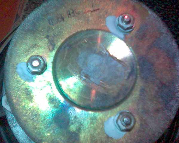

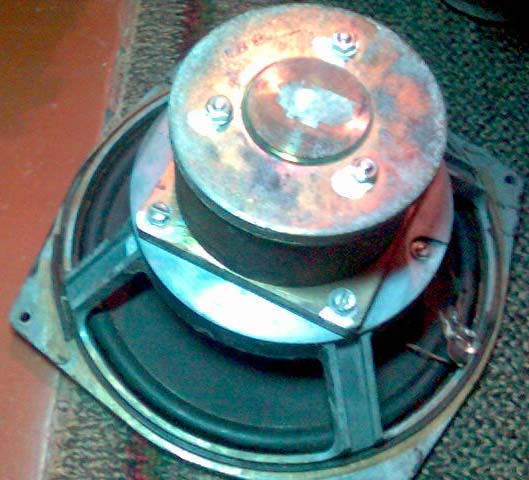

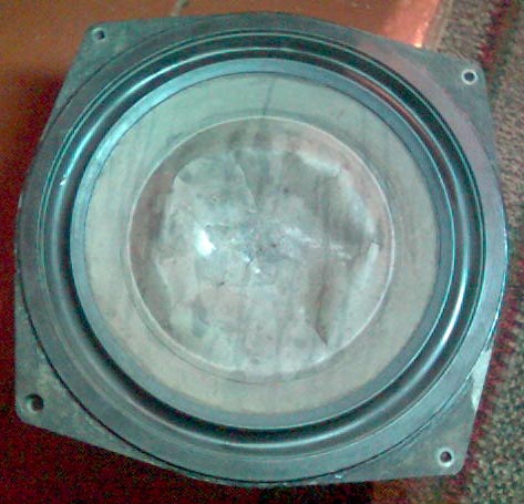

    Помогите опознать динамик. Год выпуска – 1980. Сопротивление – 4 Ом.

    30ГД-2

    Вообще похож на 30ГД-1, только самая первая версия, с алниковским магнитом. Следующая версия - 75ГДН-4. Применялись в самых первых разновидностях С-90.
    Добавлено через 6 минут
    Прошу пардона, описАлся Таки прав Сергей - 30ГД-2 старые.

    Цитата Сообщение от Alex_lv Посмотреть сообщение
    30ГД-2 старые
    Угу! Кликуха - три гайки.

    Это 30ГД-1.

    А сколько весит такой дин?

    4,5 кг

    ну так 30ГД-1 или 2?
    Подскажите параметры катушки и как лучше его перемотать.

    Если сопротивление 4 Ом, то параметры катушки, скорее всего, такие:
    Провод - ПЭТВЛ-1
    Диаметр провода - 0,28
    К-во слоёв намотки - 2
    К-во витков в 1-м слое - 53
    К-во витков во 2-м слое - 51.
    Источник: "Бытовые акустичесике системы. Эксплуатация и ремонт", Мн., "Беларусь", 1996г., с.207.
