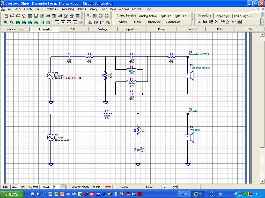

Тема: Мостовая схема задержки на твитер.
    23.01.2007
    6
    По умолчанию Мостовая схема задержки на твитер.
    Подскажите как расчитывается.
    С уважением, Юрий.

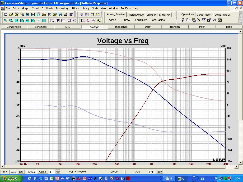

    А как без неё сохранить первый порядок фильтра без провала ачх на частоте раздела? Просто у меня тоже с мостом сделано.

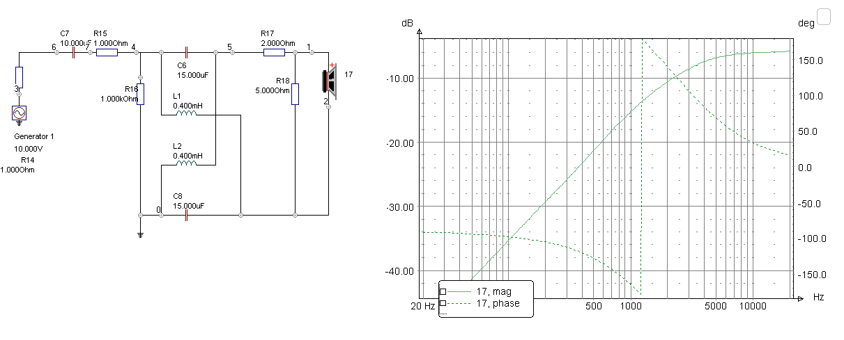

    coils, T=2/w, w=2pf. Т - время задержки в полосе, ниже частоты настройки моста.
    f - частота настройки фазовращательной цепи . L и C выбираются, как для обычного фильтра т.е. w=1/Корень(LC). Проще всего это сделать в симуляторе.

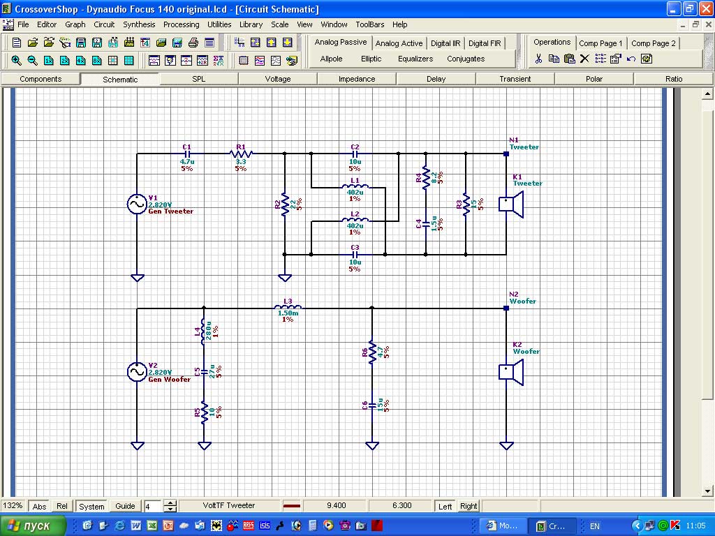

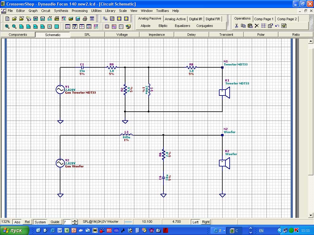

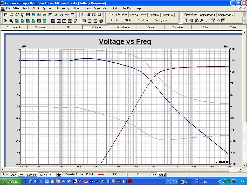

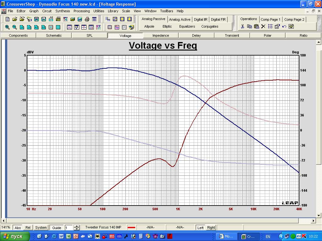

    Гы-гы. Какой тут может быть первый порядок с таким нагромождением элементов? Это утопия. Не стоит даже париться. Лучше сделать порядок фильтра сразу вторым без вые.онов и получить нужную стыковку по фазе.
ID:	19716   Нажмите на изображение для увеличения.
ID:	19717   Нажмите на изображение для увеличения.
ID:	19718   Нажмите на изображение для увеличения.
ID:	19720   Нажмите на изображение для увеличения.

    Наконец-то обрёл немного опыта в разработке кроссовера. Интересный момент, что на первом порядке параллельный режектор на ВЧ и цобель НЧ вращают фазу также, как и второй порядок, делаешь перефазировку ВЧ и получается нормальная АЧХ, причём мало зависящая от смещения динамиков. Кстати, JBL Speakershop этого не учитывает - надо именно симулятор.
    Насчёт того, что это уже "не 1 порядок", порядок - это всё же крутизна среза, а не количество элементов!
    Ты картинки-то глянь, да прикинь скока там дБ на октаву, глядишь, количество элементов с порядком фильтра и свяжется.

    Спасибо,в каком лучше?
    По существу вопроса: - Твитер находится ВПЕРЕДИ серединки, сместить его возможности нет. Отсюда и вопрос.
    С уважением ко всем, Юрий.
    Посмотрел картинки. Filter only response - 16 Дб на половине октавы (с 2000 до 1500 Гц) возле режектора, т.е. 32 Дб/октаву ~ 6 порядок, и 5 Дб / октаву "в стороне" от него. С учётом АЧХ - возле режектора 20 Дб на 1/2 октавы (3 1/3), а подальше - 6 Дб на октаву (1 порядок).
    Всего на резонансе уровень -38 Дб. Ну что поделать, не повезло ему. Без режектора маловато, а резистор в режекторе для импеданса не нужен, а фазу не туда крутит Зато металлических призвуков на Т25 вообще нет. Так что порядок кроссовера всё же первый.
    Цобель вообще на АЧХ очень слабо влияет, хотя тоже "элемент".
    Кстати, ещё параллельные режекторы не увеличивают количество и номиналы "проходных" элементов, что теоретически должно меньше портить звук, чем увеличенные номиналы и дополнительные элементы в более высоких порядках. При этом требуемые АЧХ и стык фазы достигаются (вращение фазы, кстати, тоже слабее получатся). В принципе, это довод за выбор фильтра 1 порядка с кучей корректирующих цепей вместо высокого порядка, но без коррекции.

    Mosfet, фазовращательное звено при отсутствии ошибок не влияет на АЧХ, только на фазу. Учитывая специфику нагрузки (динамик), какие-то искажения АЧХ конечно появятся, но небольшие. По крайней мере, наклон АЧХ фильтра за пределами полосы пропускания не изменится.
    Т.е. 12 дБ на октаву на Динаудио это первый порядок? Или ошибка фирмы? Или Липа врёт?

    Mosfet, например, на пищалке имеем 3 элемента (конденсатор-фильтр 1 порядка, и параллельный режектор на резонансной из конденсатора и индуктивности), что по вашей логике означает "3 порядок". На самом деле, в районе действия режектора имеем дырку со спадом 6 порядка, а основной спад пищика - 1 порядка.
    На НЧ имеем катушку и цобель, 2 элемента. Спад - 1 порядка.
    При всём этом, с фазировкой у фильтра то же самое, что у фильтра 2 порядка.
    Вывод: количество элементов с порядком фильтра никак не связалось (ответ на сообщение #9)
    Последний раз редактировалось TheLivingOne; 11.03.2007 в 00:02.

    Про количество элементов я пошутил неудачно, видимо. Я тебе о том, что хрен сым, с количеством, там 12 дБ на октаву, а значит далеко не первый порядок. Ферштеен?
    Добавлено через 2 минуты
    Видимо, раз в фильтре уже есть 2 индуктивности, их номиналы можно подобрать так, чтобы они заодно работали как часть фильтра 2 порядка? Чтобы третью катушку не совать.
    Ничего подбирать не надо. Уже всё подобрано - это ж готовое изделие. На Динаудио считать умеют, не сомневайся.

    Ну, какие уж тут шутки. Ничего там не совмещено. Просто первый порядок, задержка и цобёль. Только по напряжению это выглядит совсем не первым порядком, а вовсе даже вторым. Почему-то.

    Mosfet, просто индуктивность пищика делает фильтр более "агрессивным", помодель в чем угодно. Ну и естественный спад. Вот и твой второй порядок с одного конденсатора. Зато на НЧ фильтр становится вялым, как раз из-за индуктивности.

    По умолчанию Re: Мостовая схема задержки на твитер.
    Mosfet, мне, право, уже как-то неудобно...
    Не знаю, что кажет Липа, ибо скачать 90 метров не хватило сил.
    Но ЭЛЭСПИКАД кажет те же вещи, что и МИКРОКАП. Собственно, что им еще показывать? Импеданс пищали на схеме носит чисто резистивный характер. Для реальной пищали картинка чуть исказиться, конечно, но крутизна спада вне полосы пропускания останется той же.
    Что касается порядка, то, как ни крути, каждый вкладывает в это понятие вещи разные. Кто-то говорит о том, что:
    "Первый порядок - один элемент в цепи динамика" (твитеру в порядке индивидуального разрешения допускается иметь последовательный резюк)
    Или:
    "Первый порядок определят крутизну среза за пределами полосы пропускания" (а как это достигается - трава не расти - цобели, делители, пять катушек для подглаживания)
    Или - смешанный вариант:
    "Тут первый порядок с LC контуром, настроенным на резонанс подвижной системы динамика"
    Кто-то добавил еще один - "первый порядок + мост"...
    Дальше можно еще что-то там иметь ввиду и т.д....
    Что интересно - несмотря на столь разные подходы, всем хватает места под солнцем
