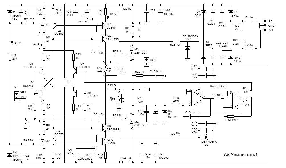

    Навеяно перепиской с камерадами Lelik и ИГВИН. Усилителей такого типа не делал и не слышал Давайте еще разик напряжемся и поможем довести эту схему.
    Схема обновлена, призываю пользоваться текущей нумерацией элементов во избежание путаницы.

    Нет, это усилитель без общей ООС.
    Чтобы сделать схему работоспособной, надо разделить R14 на 2 по 6 ком, второй резистор пустить из 24 узла на землю.R12 увеличить хотя бы до 560 Ом.
    В нынешнем варианте один из выходных мосфетов закрыт и на выходе чудовищная ступенька.

    По умолчанию Re: Давайте поможем сиротке (мне) довести до конца еще один усилитель!
    Схему из поста №1 нещадно под нож. Тому що так!
    Всю левую часть рекомендую такую:
    На всяку случку указываю (С) IvanGrig. Ну, почти ;) - я тоже мозгу слегка приложил. Начало дебатов тута:
    http://www.diyaudio.com/forums/showt...threadid=93893
    PS правая часть, кстати, тоже кривая Но тебя это не должно остановить
    GREY, как бы это политкорректно выразиться? Схема (пост №1) - сырая. Полуфабрикат. Очень. В *.cir не заметил следов исследования устойчивости, с термостабильностью тоже нелады, оконечный каскад не в режиме работает.
    Кстати, основная идея (не этой схемы, а твоя) - попробовать что- то без ОООС?
    Вы выложили не очень работоспособную схемку. Чуть ее "пнул" до работоспособности, ну а дальше уж сам.
    УН сильно нагружен и дает Кг=1% , Разгрузите УН, может результата и добьетесь.
    Желаю удачи.
    Совершенно верно.Вместо R12 надо поставить цепочку термостабилизации выходных транзисторов.Ещё довольно большая девиация тока через дифкаскад и мощность на его транзисторах зашкаливает за даташитную.Лучше сделать ТЗ с усилением 2-4 раза разгрузив при этом ДК и уменьшив его усиление.Мне кажется это будет оптимальней и с точки зрения распределения усиления в каскадах.Выходной каскад я бы сделал двойкой,поставив повторители на биполярах.
    На мой взгляд предложенное воплощение токового зеркала с усилением несколько сомнительно.
    Это про схему пост11
    Цитата Сообщение от PSV Посмотреть сообщение
    Почему?
    Разброс параметров транзисторов.
    Мне кажется, что решение с эмиттерными резисторами было бы более правильное.
    Согласен,если не ставить транзисторы на одном кристалле, лучше поставить резисторы.
    Э-ээ... GREY Сергей!
    Там на выходе совсем другие транзисторы должны стоять.
    А именно 2SK1058 и 2SJ162.
    В эмиттерах токового зеркала должны быть резисторы.
    Перерисовать бы, а то нас за ламеров посчитают
    А вообще можно кромсать, как хочется, проблем нет.
    В посте #11, подтверждаю, рабочая схема, кроме интегратора.
    Я её собирал, во многих вариантах, в т.ч. как законченное изделие, неоднократно. Характер звука определяется выходным каскадом. Замена на горизонтальные полевики дает более комфортный звук, но менее точный.
    Только идея с таким интегратором, это только идея.
    Интегратор лучше взять, как у А.Нититина, в простом усилителе. Т.е. ДВА ОУ последовательно, работают лучше, чем один, как в варианте Linx-а. Впрочем, в последнем случае там работает емкость на выходе интегратора.
    Там на выходе совсем другие транзисторы должны стоять. А именно 2SK1058 и 2SJ162.
    А нету! Нельзя под такие переворошить, их запас есть? Я вообще рисовал то, что на столе лежит.
    В эмиттерах токового зеркала должны быть резисторы. Перерисовать бы, а то нас за ламеров посчитают
    У меня Микрокапа тут нет. Может перерисуешь?
    Так давайте определимся конденсатор чудовищного размера или сдвоенный ОУ!
    Есть отечественные маломощные сборки четырехтранзисторные. Обоих полярностей. В корпусе, как 133 серия. Вот на них было рассчитано.
    Цитата:
    Сообщение от ИГВИН
    Ну тогда другой вариант - лежит выше пост 11.
    Вложил.
    ОУ!
