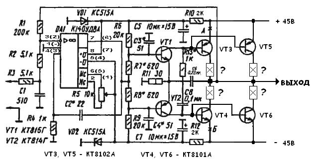

    Здравствуйте!
    Хочу спросить у того Вас, можно ли так включить выходные транзисторы в этой схеме . И примерно какого сопротивления нужно брать резисторы в коллекторных цепях? (если они вообще нужны там...)
    И последнее... Соответственно какая максимальная мощность на нагрузке 4 Ом будет развита усилителем при таком параллельном включении транзисторов?

    Какой ужас! Резисторы лишние, точне йони должны бы стоять в эмиттерах оконечников, но... подумай сам, почему их туда не поставили. А еще подумай, что сделать с C8-R13

    Нужны резисторы в бызы (около 10 Ом) и в эмиттеры (около 0,4 - 0,1 Ом).
    Однако усиль на саб только потянет... А так звук поршивый будет.

    Усь только на саб, даже собирать не советую, кака ещё та!!!
    А резиссторы лучше включи в эмиттерные цепи ИМХО краше выйдет ...
    соответсвенопеределав выходной каскад.

    Приблизительно так:
    Uвых.макс.=пит-7 x 0,7 ; 45-7=38 ; 38x0,7=26,6В
    Pвых =Uвых x Uвых / Rнаг ; 26,6x26,6=707,56 ; 707,56/4=176Вт

    В эмиттеры нафиг ничего не надо, впрочем как и в коллекторы. Это усь класса B с токовым управлением выходным каскадом. Ступеньки нет, но звук для колхозной дискотеки. При увеличении напряжения питания необходимо уменьшить резисторы R7 и R8, чтобы на них было примерно по 0.4-0.5В.

    Причём тут резисторы и звук?резисторы в базах больше для подстраховки и совсем необязательный атрибут.Авообще такое вижу в первые не стоит городить подобное-лучше точно взять любой мошный ОУ типа всеми любимой 3886 или нелюбимой 7294 всяк будет и лучше и дешевле.

    Структурно - композитный усилитель ДК+ТОС, по типу Bryston, Сабовый Усков, Lynx03.
    Фактически - слишком неграмотная схема, чтобы её как-то комментировать.

    "Радио", №3, 1991, М.Дорофеев, "Режим B в усилителях мощности ЗЧ".
    Если строить усь по идеологии статьи и переделывать усь на рис.5, то в базы нужны резисторы, но транзисторы надо подобрать по одинаковому усилению. А лучше на выходе транзисторы не параллелить вообще, а брать по-мощнее. В коллекторы, понятно ничего не надо, в эммитеры тоже.

    Из всего написанного я сделал следующий вывод:
    Резисторы включаю в эмиттеры (0,12 ом) и базы (10 ом) каждого транзистора.
    А на счёт качества, мне нужно собрать громыхающий усилок, по-этому выбрал эту схему, маленькая, простенькая... Раньше её уже собирал. А микросхемный звук я вообще не одобряю, нелюблю эти TDA и прочее...

    Lincor, не первый раз замечаю за тобой это "токовое управление". По мне,- так "масло масленое". ВСЕ биполярные выхлопы имеют токовое управление, попробуй оспорить.
    И надеяться что здесь не будет ступеньки- наивно. Кстати, PSRR здесь тоже стремится к уровню плинтуса.

    Тут вопросы не к Линкору, а к статье, которую я указал выше.
    Смысл, по статье, в том, что транзистор управляется от источника с высоким выходным сопротивлением: "Кривая зависимости тока коллектора от тока базы проходит через начало координат и на начальном участке почти линейна"
    Несмотря на это, думаю что здесь ключевые слова "почти" и "кривая", к тому же, это просто предлагаемый способ слегка улучшить прарметры усилителя класса В.

    Подобная схема например у моего музцентра Pioneer(которому лет 10 и тогда такой фуфель как сейчас не делали) и играет не плохо, питалово +-50В. Отличия - не инвертирующее включение ОУ и добавлен транзистор тока покоя(не разбирался детально, но подстроечника нет) как в обычных УМ класса АБ. Получить 200 Ватт нефик делать и собирается за час.

    А помоему обычная термонестабильная фигня с рассмотрения классической схемотехники...
