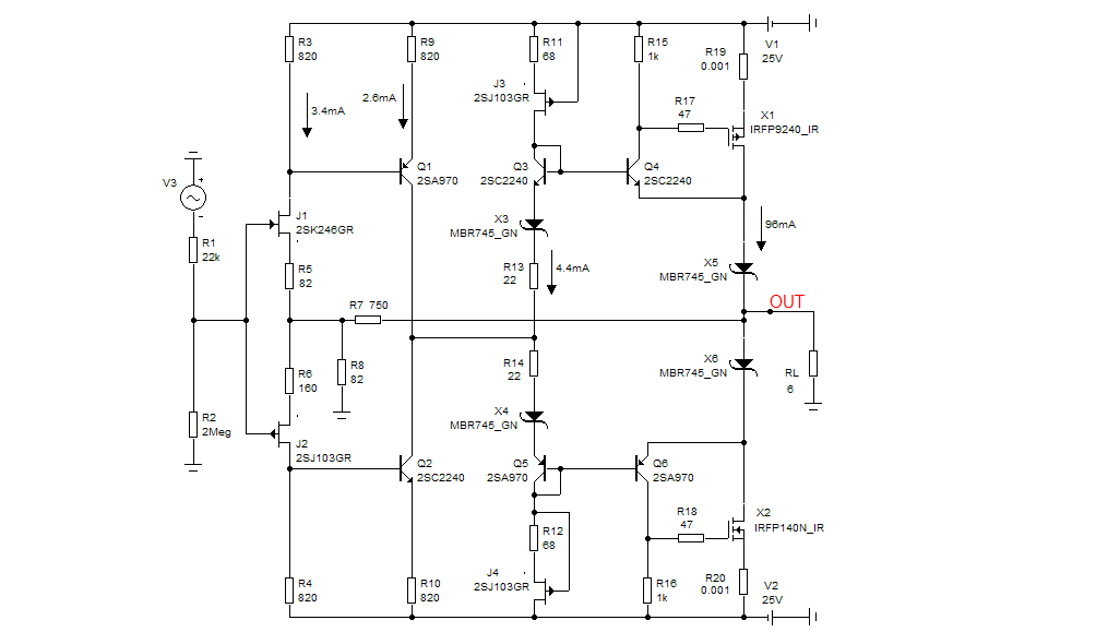

    Предупреждаю - никаких изобретений тут нет. Цель была - сочинить простую схему не в классе A. Так что ни Hi-ем, ни Fi-ем, ни, тем более End-ом не озадачивался. Тем не менее, кое-какие требования были:
    - ALPS-ready: достаточной линейный и высокоомный вход, чтобы к нему можно было подключить регулятор громкости,
    - отсутствие коммутационных искажений,
    - электронная стабилизация режимов,
    - отсутствие конденсаторов в сигнальных цепях,
    - отсутствие тепловых искажений,
    - простота, господа!
    Самым простым вариантом борьбы с AB-переключениями оказалось использование идеи Алёшина. Вот что в результате получилось:
    Схема: http://gaydenko.com/audio/simple-ab/v13/schematics.png

    Андрей, повторитель интересный, а вот с УН что-то надо делать , как-то он не вписывается в твои разработки.
    Не великоваты ли сопротивления в затворах столь емких полевиков? Может поднять токи, и поставить помощнее транзисторы раскачки?
    мифолог
    Аватар для anli
    06.11.2004
    4,807
    По умолчанию Re: Простой AB без коммутационных искажений
    Костя,
    После открытия темы я ещё поковырял режимы именно в плане умощнения в разных местах.
    Умом понимаю, что для затвора мосфета надо раскачку мощнее. Но симулятор говорит, что не надо. Однако, если надумаю паять, то сделаю мщнее
    А вот где умощнение оказалось очень полезным - это во втором каскаде. Заменив транзисторы на 2SA1360/2SC3423 и уменьшив эмитерные резисторы до 300 ом (ток теперь там около 12 mA), удалось опустить спектр ещё на аж 10db, при сохранении скорости спада. Так что я поспешил на полчаса тему открыть, так бы спектры ещё красивее были
    Что касается УН, то наворотить можно, конечно. И хочется. Я себя прям по рукам хлопаю , чтобы пока попробовать остаться в рамках девственной чистоты и элегантности. О как завернул.
    Самое простое, что приходит в голову - уменьшить девиацию мощности полевиков так:
    http://gaydenko.com/audio/simple-ab/v15/schematics.png
    Деталей больше стало, но и девиация получилась в 50 раз меньше - около +/-0.1mW. К сожалению, не знаю, каков порог тепловых искажений для полевиков. И для других деталей - тоже не знаю

    Завсегдатай Аватар для PSV
    07.05.2004
    Моск.обл.Черноголовка
    3,541
    Андрей,хотел задать тот же вопрос,но Костя опередил .Ты уверен в том,что модели твоих полевиков адекватны по мэжэлектродным емкостям?В данном случае работает большая ЗИ плюс ЗС .
    Как ты смотрел АЧХ,в малосигнальном режиме?Попробуй посмотреть синус,на частоте,близкой к началу завала АЧХ без ООС и на амплитуде близкой к максимальной .Посмотри,что происходит с токами в выходном каскаде.

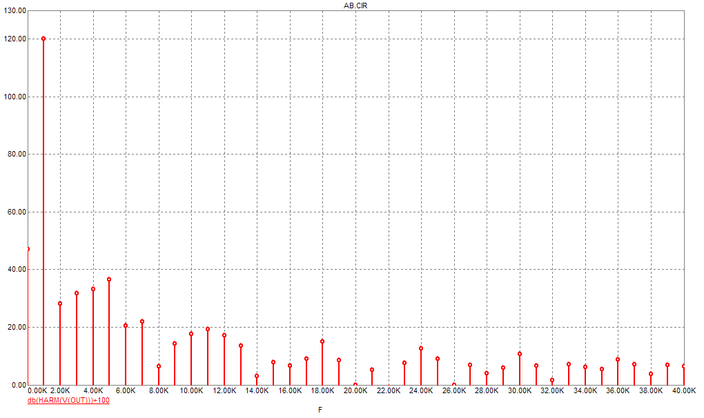

    13,173
    Вот что получилось на частоте 1 кГц.
    [ADDED=ИГВИН]1138097889[/ADDED]
    Схема инвертирующая.
    Для у кого есть, кладу МС файл.
ID:	7584   Нажмите на изображение для увеличения.
    • Тип файла: rar ab.rar (4.6 Кб, Просмотров: 339)
