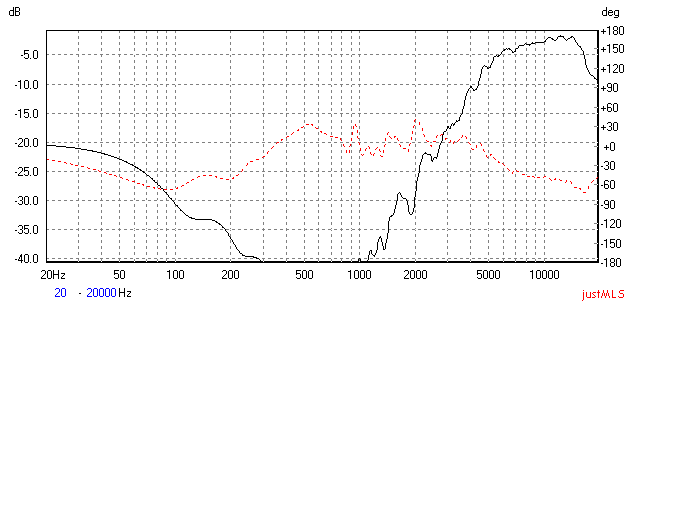

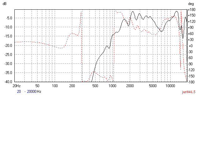

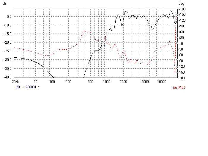

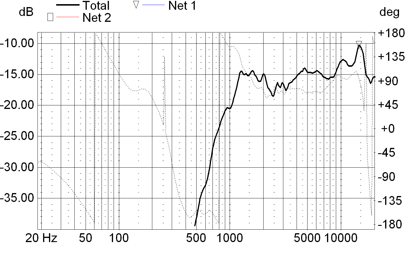

    Года полтора назад я купил (заказал на НОЭМЕ) обозначенный сабж. Сейчас, наконец, пришло время его применять и я сподобился померить АЧХ.
    И возник у меня недоуменный вопрос: - Это мне так "повезло" или это в принципе "оно"? Может я что не понимаю?
    Для сравнения померил еще парочку девайсов, попавшихся под руки дабы исключить вероятность кривых ручек или условий измерения. Для ознакомления почтенной публике выкладывваю.
    Первые две картинки - НОЭМ-ы
    Третья - твитер Pioneer, выломаный из 10-см коаксиала,
    Четвертая - твитер из недорогой китайской автомобильной компонентки Adagio AL-6.0s. .

    У меня такое ощущение, что фланец 10ГДВ не утоплен в переднюю панель, отсюда и провал на 7кГц!

    Было такое дело у Ноэмовских динамиков - то ли левая партия пищалок шла, то ли рецепт пропитки был нарушен. Партия была с датой ранее ноября 2003г. В общем, все дело в пропитке.
    Проверить можно слегка надавив на диффузор пищалки. Пищалка с нормальной пропиткой с небольшим щелчком восстановит свою форму. Пищалка не пропитанная имеет более блеклый цвет и форму восстанавливает хуже и без щелчка. Знакомый тоже попал на один такой динамик из 4-х приобретенных.
    Можно попробовать самому пропитать купол эластичным клеем, но дело хлопотное, результат не гарантирован. Клей Квинтол-люкс суперэластичный, растворить в 646-м растворителе 1:1 (можно пожиже). Кисточкой аккуратно нанести один слой и хорошо просушить. Через несколько часов можно мерить. Если не получится, то ваткой с 646-м растворителем клей можно полностью убрать и по новой. Если провал не уйдет - нанести второй слой.
    Кроме того, следует учесть влияние переднего фланца. Если динамик мериется без оформления, то на графике АЧХ будут получаться чередующиеся пики/провалы из-за дифракции... помоделировать можно в Edge.

    Дата уазана несколько странно 2 2 2003. Должно быть 2 февраля 2003. Восстановление формы, однако с отчетливым щелчком.
    Динамик мерился без фланца, на открытом воздухе, просто закрепил в тисочках за край собственого фланца. Дай Бог, чтобы засада в этом была.

    Я на 80% уверен, что в этом беда. По результатам моих измерений ВЧ динамиков в свободном пространстве и без утопления фланца получается провал в районе 5-7кГц (зависит от размера фланца).

    Я практически уверен, что полученные G.S.S. результаты это не только влияние диффракции на гранях переднего фланца. Амплитуды пиков/провалов шибко большие. У пищика без пропитки именно "там" и образуется приличная яма на АЧХ за счет недостаточной жесткости купола. Сам в такой ситуации и пропитки наносил и мерил кучу промежуточных стадий.

    А эти головы рассчитываются так, чтобы передний баффл им не нужен был. В общем некий такой, а-ля НЕО-Т27.8ВИ.

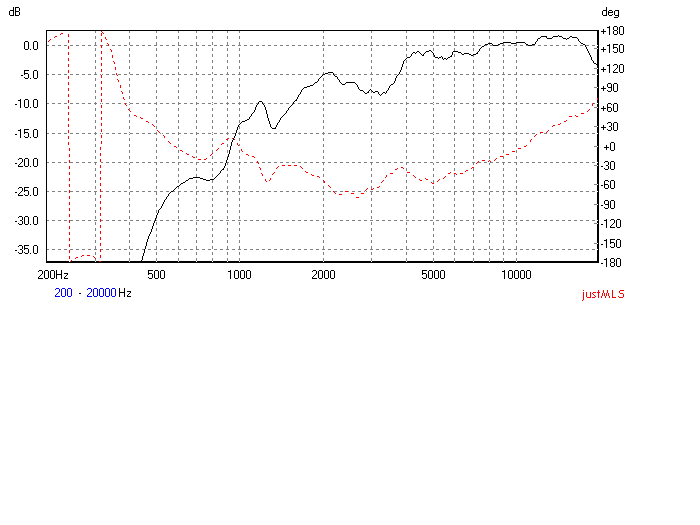

    Перемерил АЧХ первого твитера. Несколько на коленках.
    Экран 300х500 примерно. Твитер установлен поверх экрана.
    Если ставить без "заглубления" фланца, получается очень "красивая пила". Симитировал заглубление с помощью листа гофрокартона. Стало удобоваримо. Однако чехарда на самом верхе хоть и уменьшилась, но осталась.
    Честно говоря, не ожидал, что наличие экрана и заглубление будут так сильно влиять на АЧХ.
    Всем спасибо.

    Когда фланец твитера заглублен заподлицо с панелью, получается как раз лучше всего. Другое дело, что мое "заглубление" было выполнено "на соплях" с помощью гофрокартона и скотча. Поэтому эффект неочевиден. (Я картинку выложил, только чтобы показать, что с экраном исчез провал на 7 кГц)
    Если твитер установлен поверх панели (без заглубления), получается очень волнистая картинка с амплитудой 5-7 дБ и интервалом в пару килогерц. К сожалению, график не сохранился.
    Что касается неравномерности в районе 14-18 кГц, то, не исключено, что она в какой то степени лечится нормальной установкой заподлицо с панелью, и подбором материала панели. Клячин, помнится, под разные твитеры ставил то фанеровку, то кожу, то пластик.
