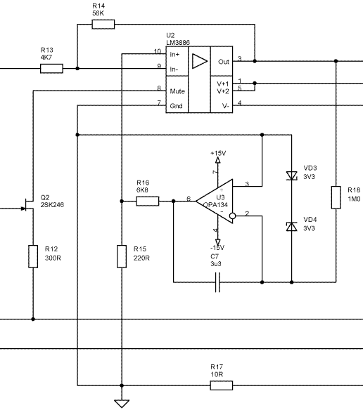

    Вопрос интегратор для поддержания нуля на выходе УМ
    в схеме "усилителя выходного дня" Дмитрия Андронникова используется интегратор для поддержания нуля на выходе. Подскажите пожалуйста как его перерассчитать/подключить в другом усилителе например на TDA в неинвертирующем включении?
