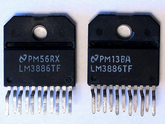

    Подскажите, пожалуйста, мне тут прислали две LM3886, можно ли их использовать в одном стереоусилителе? Раньше с ними никогда дела не имел. Смущает то, что на них разные надписи, не возникнут ли проблемы?

    terebok, Ставь, проблем не должно быть
    С уважением Дмитрий.
