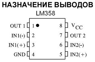

    Сделал активный фильтр, использовал сдвоенные операционники типа LM358. Хочется поменять их на более приличные, не такие шумные.
    Разводка на рисунке. И желательно чтоб устойчивые к возбуждению при единичном коэффициенте усиления (пробовал LM833, не смог заставить работать).

    NE5532

    LM358 вполне нормальные девайсы, чем именно тебя не устроили? Уровень шума- не верю.
    А распиновка у современных сдвоенных 8-ногих ОУ в 99% случаев - одинаковая, индустриальный стандарт, панимаишь!
