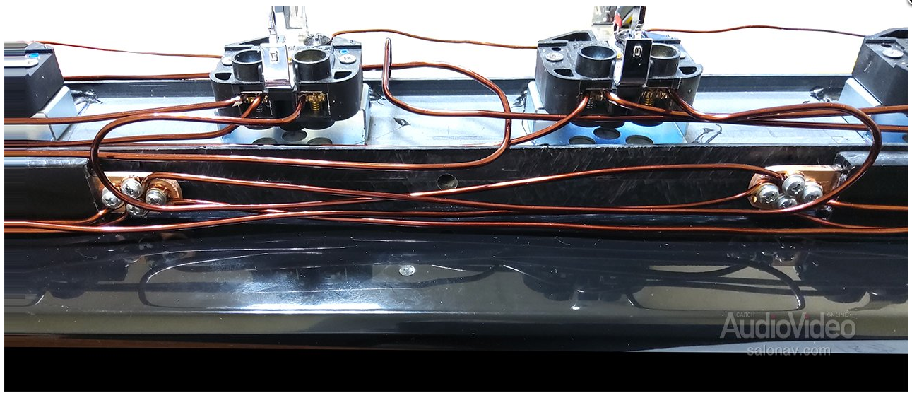

ID:	458726 А вот за это надо убивать. Разводить сеть обмоточным проводом в лаке - это слабоумие и отвага и нарушение норм безопасности
