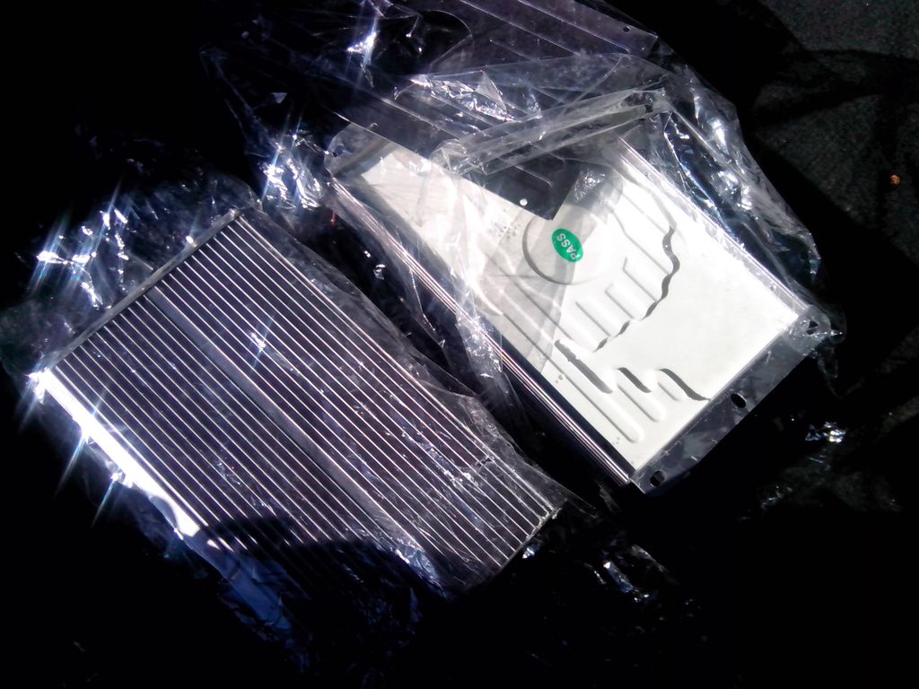

    Подарили парочку трупиков. Симпатичные такие БП, алюминиевый корпус с оребрением, так и просятся в поделки разные, но... начинка залита каким-то цементом/компаундом (раньше попадались такие, что в компаунд были добавлены самые банальные древесные опилки).
    Как извлечь всю эту чепуху, не повредив внешний вид корпуса? Предполагаем полную неремонтопригодность, т.е. на потроха их мне наплевать.
    Из инструментов есть строительный фен, бутановая горелка, болгарка, молоток )) Зажимать в тисках и пилить болгаркой пожалуй не вариант - останутся следы от тисков снаружи и запросто повредить болгаркой внутреннее оребрение - направляющие, в которые плата зажимается (

    При нагреве компауд не размягчится?

    Предлагаю нагреть и посмотреть что будет с компаундом, будет ли он правиться. Если твердый и не плавится, то может, после нагрева попробовать резко охладить, чтобы потрескался. Не думаю, что сам метал от этого лопнет.

    У меня есть такой корпус, только я купил его уже выпотрошенным, но покоцаным. Это блок питания к светодиодным лампам. Схема внутри залита чем то типа герметика. Чтобы достать
    внутренности нужно открутить все винты снизу и в торцах и снять нижнюю пластину и боковины. Винты саморезы коротенькие. Только вот не повредить корпус будет сложно: заливка производилась после сборки. Но внутренняя поверхность гладкая и без ребер и направляющих, ребра только снаружи. Очень может быть, что можно будет сковырнуть или если удастся снять боковины - стамеской вдоль внутренней стороны корпуса.
