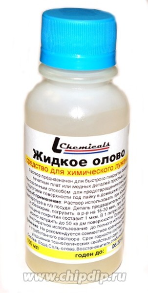

    В Чип и Дип есть в продаже "Жидкое олово" фирмы Chemicals (см. фото). Этот раствор предназначен для лужения плат, простым погружением на несколько минут (химическое лужение). Кто-нибудь пользовался? Поделитесь впечатлениями. Или посоветуйте подобный раствор другого производителя.

    Купил сей жижи в Чип и Дип (как на левом фото в первом посте). Пришла, написано дата изготовления декабрь 2014 г., срок хранения 2 года, т.е. не просроченная. На дне порядочное кол-во осадка желтого цвета, в течение часа пытался размешать, не растворяется. Инструкция: зачистить плату, обезжирить, погрузить в раствор на 15-30 минут. Всё сделал по инструкции, вместо обещанных 15-30 мин пришлось держать час, фольга покрылась неравномерным слоем олова, цвета окисленный припой. При промывке тиранул пальцем, слой олова легко стирается. В итоге плату от этого "олова" очистил стирательной резинкой, а жижу вылил в унитаз. Аналогичный отрицательный отзыв прочитал на другом радиолюбительском форуме.

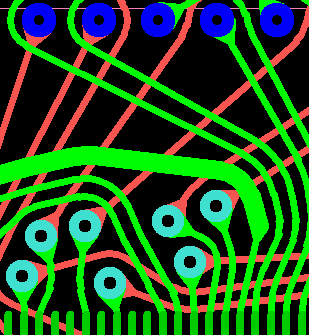

    По умолчанию Re: Жидкое олово (иммерсионное олово)
    Цитата Сообщение от GogaZh Посмотреть сообщение
    Цапон-лаком надо только места пайки покрывать. Тогда это будет выглядеть «олдскульно» ;)
    Тогда и платку разводить в "Топоре" надо
