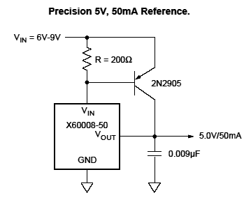

    По умолчанию Re: Малошумящие быстродействующие стабилизаторы.
    Цитата Сообщение от АудиофилЪ
    Импульсникам в звуке делать нечего.
    Согласен. Только надо чтобы и линейные стабилизаторы не становились генераторами в случае сложной нагрузки.
    Разбиваю сложную задачу на несколько простых.
    Как рассчитали выходную ёмкость в этой схеме ?
    А даташит на микруху почитать?

    05.03.2004
    5,529
    В даташитах приводят графики для рассчета этих конденсаторов, точнее областей номиналов, в зависимости от нагрузки и других параметров.

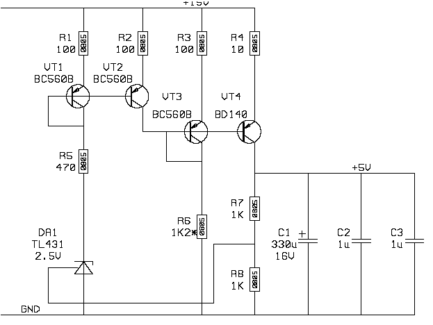

    Аватар для Эзотехник
    10.10.2004
    Ru
    1,188
    Посчитай полярность управляющих сигналов в схеме. она явно будет триггером, а не стабом. Для нормально работы от катода 431-й до выхода не должно быть инвертирования.
    Извиняюсь за свои попытки восстановить по "испорченному телефону" полузабытое "очень занятым" собеседником устройство. Теперь получил и помещаю рисунок автора. Долго же его пришлось уговаривать вспомнить и нарисовать схему .
    Ещё он сказал, что “R6 лучше заменить на источник тока порядка 5 - 10 мА. Проще всего - обычный полевик с резистором в истоке."
    В итоге получается так же громоздко, как ИОН+ОУ+транзистор. Зато оригинально, можно марку Hi-drop™ зарегистрировать
  24. #24

    Немного звукотехник,
    Это. как я понимаю. окончательный вариант схемы?
    Да, окончательный, она уже где-то применялась. Я её пока не собирал, но в симуляторе работает. Интересно узнать мнение Lynx*а о ней.
    Свое мнение(способ решения)он высказал в той ветке.где ты спрашивал как узнать что внутри осцилляторов

    1,188
    в схеме мосфетов нет, усиления много.
    А у рекомендованных им стабов PSRR ОУ ухудшается с частотой, импульсная характеристика может быть плохой при работе на Low ESR кондёры.

    Схемотехник из меня никакой. но как понял из поста Дмитрия.
    "сопротивление ОУ составляет сотни и тысячи МОм и при использовании современных ОУ с малой спектральной плотностью шумового тока и низкой частотой среза фликкер-шума возможна реализация стабилизатора, выходной шум которого будет определяться, в основном типом ОУ, при этом габариты элементов фильтра будут совсем небольшими. А вот с транзистором так не получится, все-таки базовый ток оного при номинальной нагрузке стаба гораздо больше (в т.ч. для дарлингтона), чем входной ток ОУ. "
    Этот параметр у всех ОУ ухудшается с частотой.
    А если поставить фильтрующий конденсатор в цепь упр.электрода TL431,то еще более громоздко будет.
    А что, долго смакетировать схему для проверки?

    1,188
    Во-первых сам принцип стаба другой.
    Во-вторых ИОН+ОУ уже имеются в составе TL431 (шум около 15 мкВ в полосе до 20 кГц).
    Цитирую также твою любимую статью о "прокорме оркестра":
    "Бесполезен и такой параметр, как долговременная стабильность выходного напряжения, поскольку его дрейф в пределах нескольких процентов обычно не имеет значения. Гораздо важнее поведение ИП в условиях динамически изменяющегося тока нагрузки, который при реальном музыкальном сигнале носит импульсный характер."
    "реакция ИП на импульсную нагрузку и характеризует его звуковые свойства, а для цифровых схем становится практически единственным важным фактором."
    "именно динамические свойства стабилизаторов определяют их собственные шумы"
    Макетировать некогда пока.

    Всё что намеряли выше - это выбросы и провалы конкретной СХЕМЫ СТАБИЛИЗАТОРА с TL431 при работе на нагрузку со значительной импульсной составляющей.
    Эта конкретная схема при ее измерениях работала на резюк
    Конкретная схема стабилизатора: TL-ка + 2 одинаковых резюка (5В на выходе)+последовательный нагрузочный резюк(шунтрегулятор) + кондюк на выходе и параллельно ему нагрузка резистивная ( опционально - шумоподавлющий конд в ООС)
    Номиналы варьировались, токи тоже, TL-ки менялись - менее 200мкВ получить не удалось.
    Более того, при работе без усиления (2.5В) без резюков, шум у ВСЕХ ЭКЗЕМПЛЯРОВ, бывших у меня, вплотную к 200мкВ (макс. ширина дорожки на экране осциллографа при полосе в 100КГц, т.е. амплитудное пик-пик)
    Мое мнение, если нет малошумящих опор, а светодиод как опора не подходит из дрейфа, но нужен малый шум, любой стабилитрон даст его меньше, чем TL431.
    ЗЫ. Насчет статьи "Про прокорм оркестра" (это из практики АВ, если не ошибаюсь?), так там вообще через строчку бред.

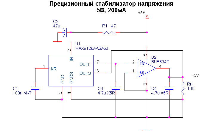

    Придумал стабилизатор напряжения с малым числом деталей. Роль усилителя сигнала рассогласования вместо ОУ выполняет микросхема ИОН с четырёхпроводным подключением нагрузки. R1,C1,C2 можно не ставить.
    Ограничения схемы - вых.напряжение в диапазоне 2...5В (зависит от индекса MAX6126) и минусовое плечо сделать симметричным не получится.
    Впрочем можно "минус" сделать копией "плюса" с плавающей землёй, а для развязки запитать от DC-DC конвертера 5->9В, например от б/у сетевых плат коакс. Ethernet (CFUS0509 и другие юго-восточные подобия).
