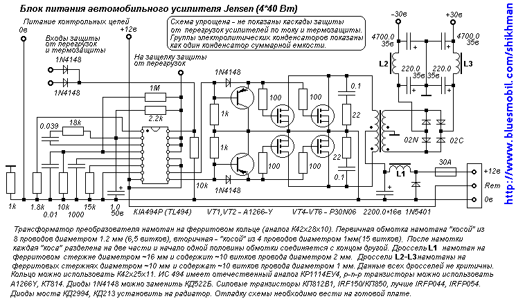

    Работать будет?
    Решил собрать преобразователь с 12 В. Позаимствовал схему с сайта МастерКит, думал уже собирать, но тут мне сказали, что они делают специальные ошибки, чеб покупали ихние наборы - я засмущался! Эта схема дышать полной грудью будет??:

    <<KOSTYA>>, Ага, истоки со стоками перепутаны

    По умолчанию Re: Работать будет?
    VT1,VT3 точно См. как ток течёт.
    <<KOSTYA>>, НЕТ конечно, хотя если собрать на их плате может и будет тк там ошибки нет Вопрос тока как будет работать...
    Вот не понимаю зачем люди ищут разные схемы на мастеркитах, которые явно делают по принципу - подешевле, лишь бы работало. Если нужно около 200 Вт, есть куча готовых схем от усилителя Jensen, и с обратной связью и без. И такая у меня тоже уже в машине 3 года работает, от -30 до +50 ниразу проблем небыло, собрал бы лучше её.
    https://forum.vegalab.ru/showthread.php?t=1146
    посмотри здесь начиная гдето с 23 странницы там вовсю обсуждают
    преобразователи 12В много схем и печтых плат кним
    сам собирал вот по этой схеме
    https://forum.vegalab.ru/attachment....achmentid=1693
    работает без проблем уже год выдает свои 200 вт (если транс правильно намотан ) правда еше в вел обратную связю что бы компенсировать просадку
    Да, именно по ней я и собирал. Печатку сам развел, если нужна могу принести, в Layout*e, правда она односторонняя. Если все номиналы правильные, и детали исправные, то запускается сразу. Работает на 40 кГц, транзисторы я ставил 44, диоды кд213. В общем очень хорошая, дубовая и простая схема. Нагдев как и подобает нормальному импульснику еле заметен, радиатор нужен совсем небольшой.
